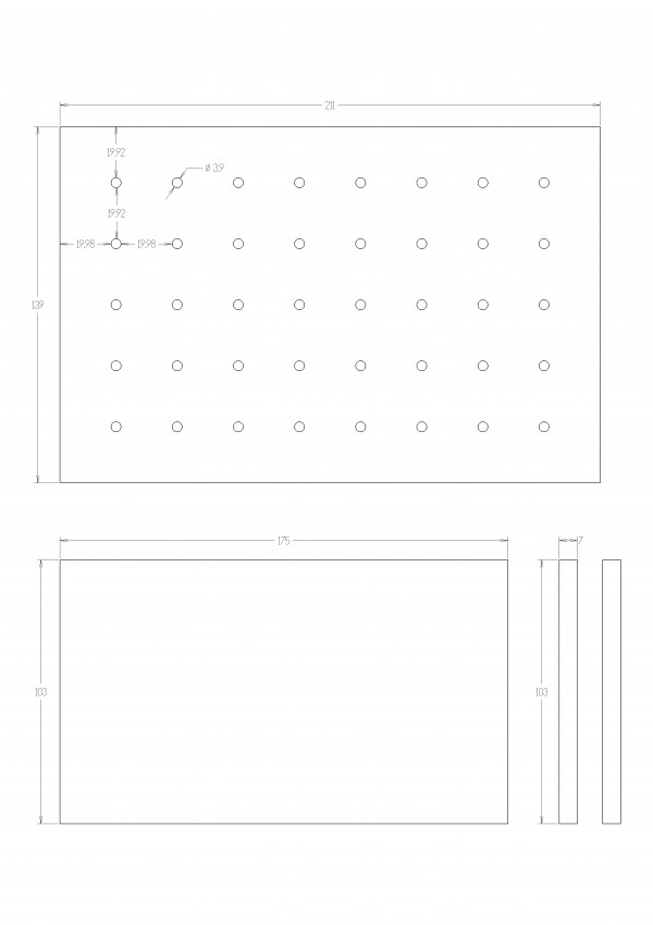

두께 2T로 단위mm입니다.
2 SET 견적요청드립니다. 211*139(2개),175*103(2개),103*7(4개)
감사합니다.
아크릴 투명 2T 레이저 커팅시 견적은 22900원입니다.
본문 도면의 치수 잘 확인해 보시고 댓글 주시면 작업진행하겠습니다.
타공의 간격은 정간격으로 맞추면 가장 근접한 값은 위와 같습니다.

다시 그려주셨네요. 신경써주셔서 감사합니다.
홀 크기가 중요해서 3.9파이만 맞춰주시면 됩니다.
배열이나 판크기는 1mm오차생겨도 괜찮습니다.
편하게 작업 부탁드립니다.
이미지 도면으로는 자를수가 없습니다. 벡터도면으로 다시 그려야합니다.
레이저 커팅은 마이너스 0.1~0.2 공차가 있습니다. 공차값이 중요하다면 레이저로는 작업을 해드릴수가 없습니다. 안맞으시다면 환불처리해드리겠습니다.

그렇군요. 그럼 마이너스공차 감안하여 홀사이즈 4.0으로 작업 요청드리겠습니다. 가능하실까요?
번거로우시면 제가 도면 다시 그려서 올리겠습니다.(배열간격,판크기 수정되는건 괜찮습니다.)
마이너스 공차가 생긴다는 것은 홀일 경우 더 커지고 외각 라인일 경우 작아짐을 뜻합니다.
공차 감안하신다면 홀의 경우 4.0이 아니라 3.6 정도로 하셔야합니다.
정확한 용도를 알려주신다면 더 도움이 되겠습니다.

위의 도면대로 진행 부탁드립니다.
