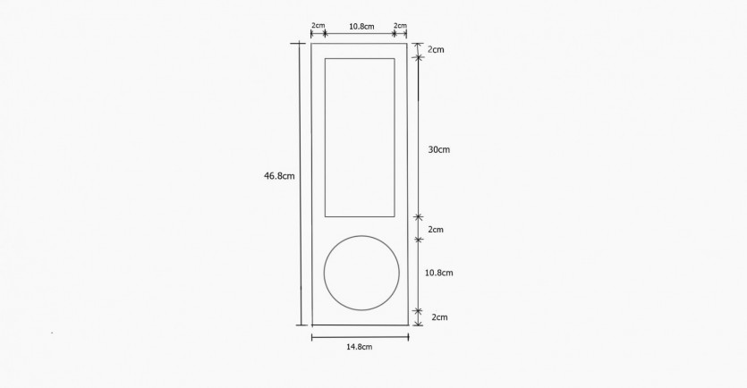

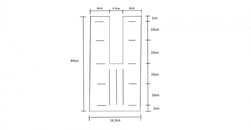

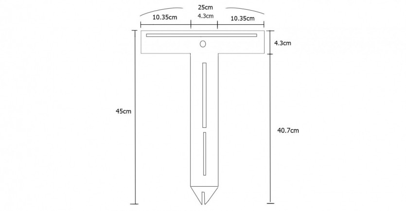

다이포님의 댓글 다이포쪽지보내기 메일보내기 자기소개 아이디로 검색 전체게시물쪽지보내기 메일보내기 자기소개 아이디로 검색 전체게시물 작성일 20-07-16 09:35 안녕하세요. 가능합니다만 은경은 2T만 재고가 있습니다. 벡터도면으로 주시면 견적이 좀더 저렴합니다. 안녕하세요. <div><br /></div> <div>가능합니다만 은경은 2T만 재고가 있습니다.</div> <div>벡터도면으로 주시면 견적이 좀더 저렴합니다.</div> 댓글 옵션 답변

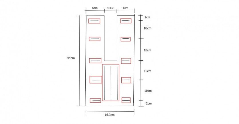

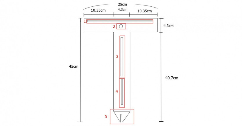

다이포님의 댓글 다이포쪽지보내기 메일보내기 자기소개 아이디로 검색 전체게시물쪽지보내기 메일보내기 자기소개 아이디로 검색 전체게시물 작성일 20-07-17 09:02 치수가 빠진 곳 알려주시가 바랍니다. 본문 도면에 빨간색으로 표시하였습니다. 1번 ~ 4번 : 가로세로의 길이와 위치 5번 : 역삼각형이 높이와 홈의 가로세로크기 하단도면 : 표시한 선의 가로세로 크기, 중앙 세줄의 가로세로크기와 위치 치수가 빠진 곳 알려주시가 바랍니다. <div>본문 도면에 빨간색으로 표시하였습니다.<br /> <div><br /></div> <div>1번 ~ 4번 : 가로세로의 길이와 위치</div> <div>5번 : 역삼각형이 높이와 홈의 가로세로크기</div> <div><br /></div> <div>하단도면 : 표시한 선의 가로세로 크기, 중앙 세줄의 가로세로크기와 위치</div> <div><br /></div></div> 댓글 옵션 답변
저스틴님의 댓글 저스틴이름으로 검색이름으로 검색 작성일 20-07-17 10:06 1,3,4,5 ㅡ 2mm 길게타공 (대략 그림과 비슷하게) 2 ㅡ 4mm 구멍뚫고 마감 5번 정삼각형으로 마감 2mm 홈 타공 끝까지 아래그림에서는 전체 2mm로 타공 가로줄은 40mm씩 센터잡아서 10센티당 한줄씩 세로줄은 21.5mm 간격으로 세로 18cm 로 해주세요 1,3,4,5 ㅡ 2mm 길게타공 (대략 그림과 비슷하게) 2 ㅡ 4mm 구멍뚫고 마감 5번 정삼각형으로 마감 2mm 홈 타공 끝까지 아래그림에서는 전체 2mm로 타공 가로줄은 40mm씩 센터잡아서 10센티당 한줄씩 세로줄은 21.5mm 간격으로 세로 18cm 로 해주세요 댓글 옵션 답변 삭제

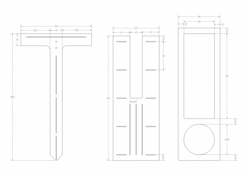

다이포님의 댓글 다이포쪽지보내기 메일보내기 자기소개 아이디로 검색 전체게시물쪽지보내기 메일보내기 자기소개 아이디로 검색 전체게시물 작성일 20-07-17 11:36 본문에 도면 첨부하였습니다. 본문에 도면 첨부하였습니다. 댓글 옵션 답변
