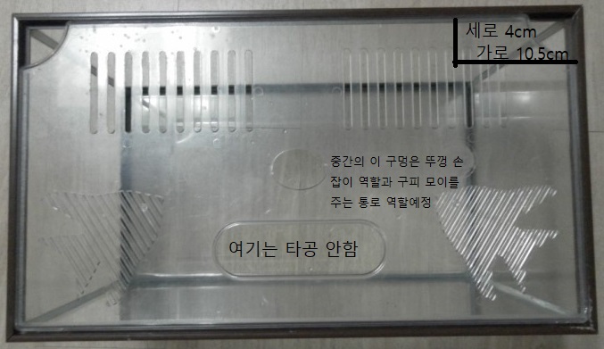

수조를 다시 한번 더 확인 한 결과 히터와 조명 자리가 필요해서 수정 하였습니다.
그 부분과 세로줄 타공이 겹치는 자리에서는
세로줄 타공 길이를 알맞게 조절해 주시길 바랍니다.
(사이즈는 가로 33cm, 세로 19.8cm 입니다. (거치대 8mm 뺀 규격입니다.) )
죄송하지만 다시 한번 더 견적 부탁드립니다.
배송비는 어떻게 되는지도 궁금합니다.

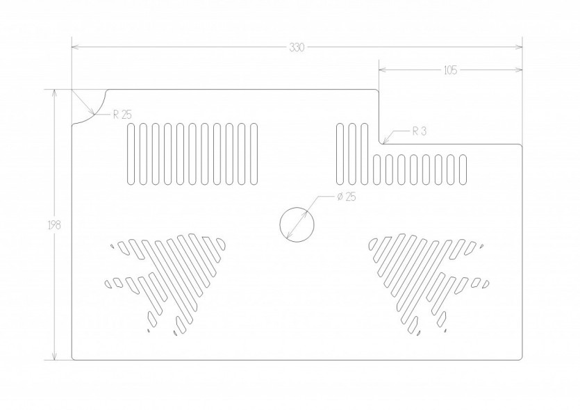

본문에 도면 첨부하였습니다. 클릭하면 크게 보이구요. 모두 mm단위이므로 주의하시기 바랍니다.
알카로은 모서리들은 모두 반지름 3mm 로 둥글게 처리하였습니다.
지금 보니 상단 타공을 빠뜨렸네요. 다시 올려드리겠습니다.
다시 올려드렸습니다. 확인 댓글 부탁드립니다.
그리고 제가 계산을 잘못해서 견적을 잘못내드렸습니다. 타공이 없는 뚜껑 견적으로 드렸네요.
혹시 다음 주문시 조금 더 비싸더라도 양해 부탁드립니다.

사장님 진짜 완벽합니다. 완전 마음에 듭니다
두가지만 더 문의 드리겠습니다.
원래 실측은 가로 34cm 세로 20.8cm입니다.
그래서 거치대 8mm를 빼면 가로 33.2cm 세로 20cm 입니다
그런데 혹시나 빡빡할까봐 조금 여유를 더 두어 가로 33cm, 세로 19.8cm로 하였는데
괜찮을까요?
그리고 제가 올린 사진 하단부에 있는 긴 타원형 타공을 안하기로 하였는데
이 곳을 사진처럼 타공하고 그 부분에 조립식 손잡이가 있는 뚜껑을 단다면 얼마나 더 금액이 추가될까요?
(조립식 뚜껑은 사장니께서 올려주신 수조어항뚜껑 검색하다가 알게되었습니다.)
2mm 여유는 상관없습니다.

위의 도면 오른쪽 상단 끝 부분 세로 4cm 표기가 안되어 있어 알려드립니다.

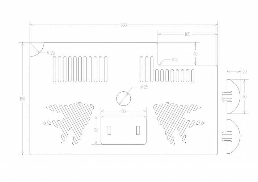

새로 도면 올려드렸습니다.
세로부분은 4cm가 맞습니다. 제가 표기을 안했네요.
손잡이 뚜껑은 다른 타공부분이 자리를 많이 차지하고 있고 뚜껑 크기도 작아 형태를 변형하였습니다.
잘 확인해 보시고 댓글 주시면 감사하겠습니다.

사장님 완벽합니다^^!
마지막 답변 수정합니다.
중간 원형을 직경 2cm로 변경 원했는데 원래 도면대로 2.5cm로 해도 될것 같습니다.
미리 2cm로 작업해놓으셨다해도 상관없고요, 아직 작업 전이시라면 2.5cm로 해주시면 됩니다.
전부다 올려주신 도면대로 진행해주시면 됩니다.
예쁜 도면 감사드리고, 잘 부탁드립니다.^^
내용 확인하였습니다. 감사합니다.

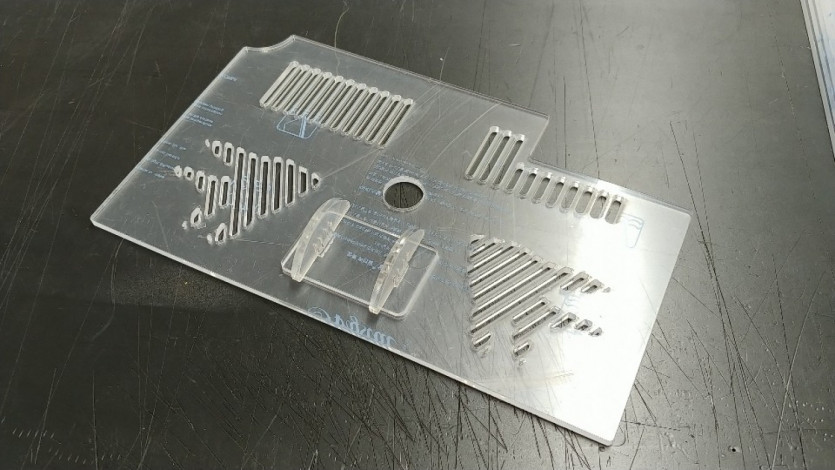

흔치않은 디자인이라 본문에 완성이미지 올려드렸습니다.
금빛바다님의 댓글
no_profile 금빛바다쪽지보내기 메일보내기 자기소개 아이디로 검색 전체게시물 작성일
와~~완성품이 정말 멋지게 나왔습니다. 예쁘게 만들어주셔서 정말 감사드립니다.^^
도착하는대로 후기 올리겠습니다.^^
