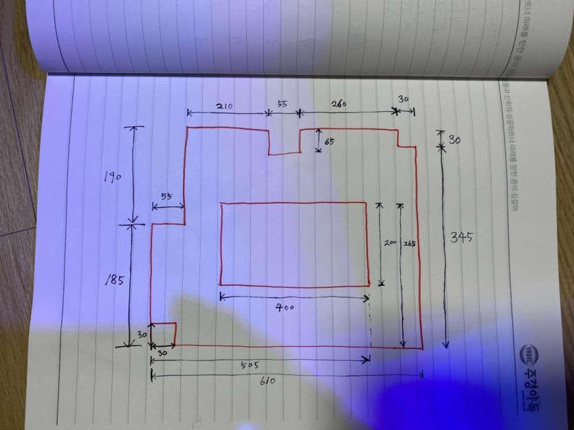

어항 뚜껑 제작하고자 견적 요청드립니다.
집에 캐드, 파워포인트 없고 회사 컴퓨터는 보안 때문에 외부로 데이터를 보낼 수 없어 손으로 그렸습니다.
양해부탁드려요..
두께는 3t, 5t 가능한 얇게 하고 싶은데 네 모서리가 받혀주는 상황에서 3t로 해도 처지지 않고 버텨줄까요?
자문 요청 드리며, 가능할 시 두 가지 경우 견적 요청 드립니다
감사합니다

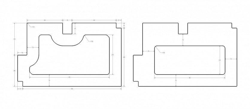

위와 같은 구조는 3T로 하실경우 배송 중 파손의 위험이 커 5T로만 해드리고 있습니다.
아크릴 투명 5T 레이저 커팅시 견적은 36000원입니다.

모서리 부분 모따기(?) 함께 부탁드립니다
본문에 도면 첨부하였습니다. 클릭하시면 크게 보입니다.
테두리는 어느 한곳이라도 폭이 좁아지면 그쪽으로 힘이 가해져 부러집니다.
모든 테두리 폭이 최소 70mm 가 되도록 설계하였습니다.
바깥 라인은 3파이 안쪽 라인은 15파이로 라운딩 처리하였습니다.
좌우 두가지 형태 중 하나 선택해 주시면 되겠습니다.

네 오른쪽 도면대로 진행 부탁드립니다
