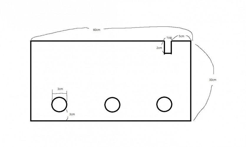

안녕하세요 . 어항 뚜껑으로 사용할 예정인데
도면 그리는 법을 몰라서 우선 그림판으로 그려봤는데 잘 알아보시려나 모르겠습니다.
확인 부탁드려요
아크릴 투명5T 레이저 커팅시 견적은 31000원입니다.
주문하시면 도면 올려드리고 문자드리겠습니다.

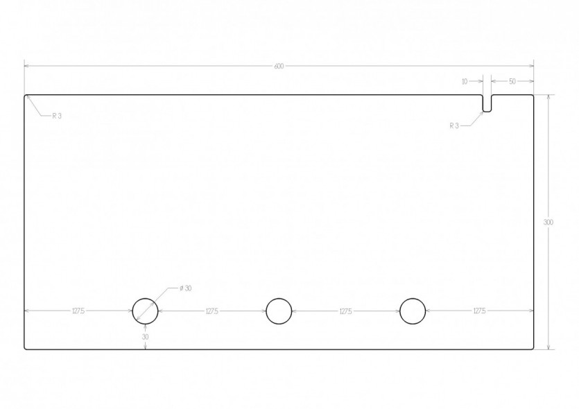

본문에 도면 올렸습니다.
모든 내외각 모서리 크랙과 날카로움 방지를 위해 반지름3mm 로 라운딩 처리하였습니다.
