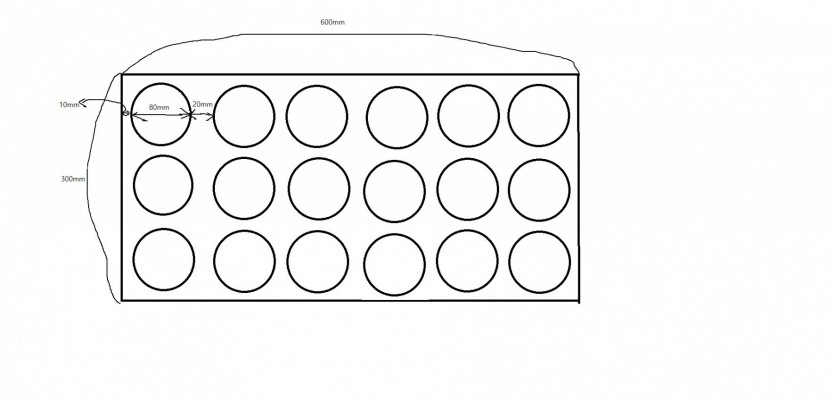

전체크기 600mmx300mmx5T
모서리 라운딩 처리된 아크릴판에
지름80mm 원형 구멍을 일정하게 18개의 구멍을 만들어 내면 견적이 어떻게 나오나요?
음료를 가지런히 진열하여 판매할 예정입니다.
위와 같이 하시면 강도에 문제가 있습니다.
반 잘라 두개로 나누시고 테두리 부분도 20mm 정도로 하신다면 쓰시기에 충분하실 것 같습니다.
이렇게 하신다면 아크릴 투명5T 레이저 커팅시 견적은 48600원입니다.
주문하시면 도면 올려드리고 문자드리겠습니다.
