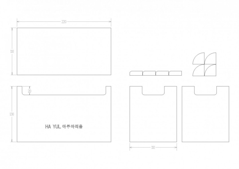

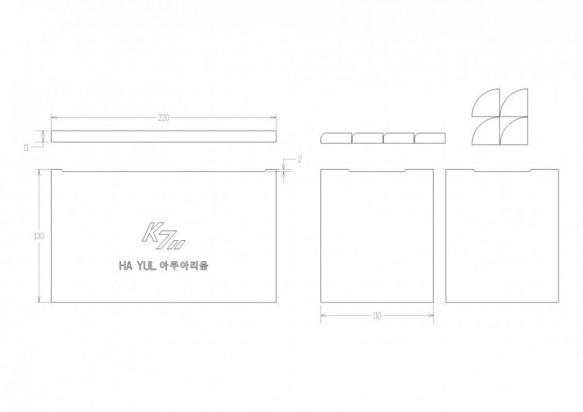

박*우 님 커스텀 등갓 도면확인 부탁드립니다. 페이지 정보 작성자 다이포쪽지보내기 메일보내기 자기소개 아이디로 검색 전체게시물쪽지보내기 메일보내기 자기소개 아이디로 검색 전체게시물 댓글 9건 조회 454회 작성일 20-06-16 12:40 목록 글쓰기 본문 댓글 9 댓글목록 다이포님의 댓글 다이포쪽지보내기 메일보내기 자기소개 아이디로 검색 전체게시물쪽지보내기 메일보내기 자기소개 아이디로 검색 전체게시물 작성일 20-06-16 12:50 k7은 타공으로 하단 문구는 레이저 마킹으로 처리하겠습니다. 하단 문구는 작아서 타공보다 마킹이 더 디테일이 좋습니다. 마킹은 보호비늘을 벗기고 작업을 합니다. 참고하시구요. 나머지 치수 잘 확인해 보시고 댓글 주시면 작업진행하겠습니다. k7은 타공으로 하단 문구는 레이저 마킹으로 처리하겠습니다. <div>하단 문구는 작아서 타공보다 마킹이 더 디테일이 좋습니다.<br /> <div>마킹은 보호비늘을 벗기고 작업을 합니다. 참고하시구요.</div> <div><br /></div> <div>나머지 치수 잘 확인해 보시고 댓글 주시면 작업진행하겠습니다.</div></div> 댓글 옵션 답변 박준우님의 댓글의 댓글 박준우이름으로 검색이름으로 검색 작성일 20-06-16 13:21 k7 마크는 없애주시구요 치수 11이랑 2 는 mm 이네요 cm 인줄알앗습니다. 11cm 랑 2cm 입니다. k7 마크는 없애주시구요 치수 11이랑 2 는 mm 이네요 cm 인줄알앗습니다. 11cm 랑 2cm 입니다. 댓글 옵션 답변 삭제 다이포님의 댓글 다이포쪽지보내기 메일보내기 자기소개 아이디로 검색 전체게시물쪽지보내기 메일보내기 자기소개 아이디로 검색 전체게시물 작성일 20-06-16 13:33 뒷판이 앞판에 비해 작은것은 그 사이로 등을 밀어넣을 수 있기 때문입니다. 110으로 하시면 완성후 설치를 못할 수 있습니다. 아니면 장착된 상태로 만드셔야하고 나중에 분리하시려면 해체를 하셔야합니다. 그대로 뒷판의 높이를 110으로 해드릴까요? 뒷판이 앞판에 비해 작은것은 그 사이로 등을 밀어넣을 수 있기 때문입니다. <div>110으로 하시면 완성후 설치를 못할 수 있습니다.</div> <div>아니면 장착된 상태로 만드셔야하고 나중에 분리하시려면 해체를 하셔야합니다.</div> <div><br /></div> <div><div>그대로 뒷판의 높이를 110으로 해드릴까요?</div></div> 댓글 옵션 답변 박준우님의 댓글의 댓글 박준우이름으로 검색이름으로 검색 작성일 20-06-16 14:00 네 그래도 진행 부탁드립니다. 네 그래도 진행 부탁드립니다. 댓글 옵션 답변 박준우님의 댓글의 댓글 박준우이름으로 검색이름으로 검색 작성일 20-06-16 14:01 혹시 조립할수잇게 된 도면도 잇는데 그렇게 되는지요? 접착말고 조립으로 된다면 조립으로 부탁드립니다. 안된다면 그냥 접착으로 하겟습니다. 혹시 조립할수잇게 된 도면도 잇는데 그렇게 되는지요? 접착말고 조립으로 된다면 조립으로 부탁드립니다. 안된다면 그냥 접착으로 하겟습니다. 댓글 옵션 답변 다이포님의 댓글의 댓글 다이포쪽지보내기 메일보내기 자기소개 아이디로 검색 전체게시물쪽지보내기 메일보내기 자기소개 아이디로 검색 전체게시물 작성일 20-06-16 14:02 가능은 합니다만 조립식은 도면비가 너무높아 현실성이 없으실겁니다. 가능은 합니다만 조립식은 도면비가 너무높아 현실성이 없으실겁니다. 댓글 옵션 답변 다이포님의 댓글 다이포쪽지보내기 메일보내기 자기소개 아이디로 검색 전체게시물쪽지보내기 메일보내기 자기소개 아이디로 검색 전체게시물 작성일 20-06-16 14:05 최종도면 첨부하였습니다. 확인부탁드립니다. 최종도면 첨부하였습니다. 확인부탁드립니다. 댓글 옵션 답변 박준우님의 댓글의 댓글 박준우이름으로 검색이름으로 검색 작성일 20-06-16 14:29 네 최종 확인 했습니다. 네 최종 확인 했습니다. 댓글 옵션 답변 다이포님의 댓글의 댓글 다이포쪽지보내기 메일보내기 자기소개 아이디로 검색 전체게시물쪽지보내기 메일보내기 자기소개 아이디로 검색 전체게시물 작성일 20-06-16 14:35 확인하였습니다. 감사합니다. 확인하였습니다. 감사합니다. 댓글 옵션 답변
