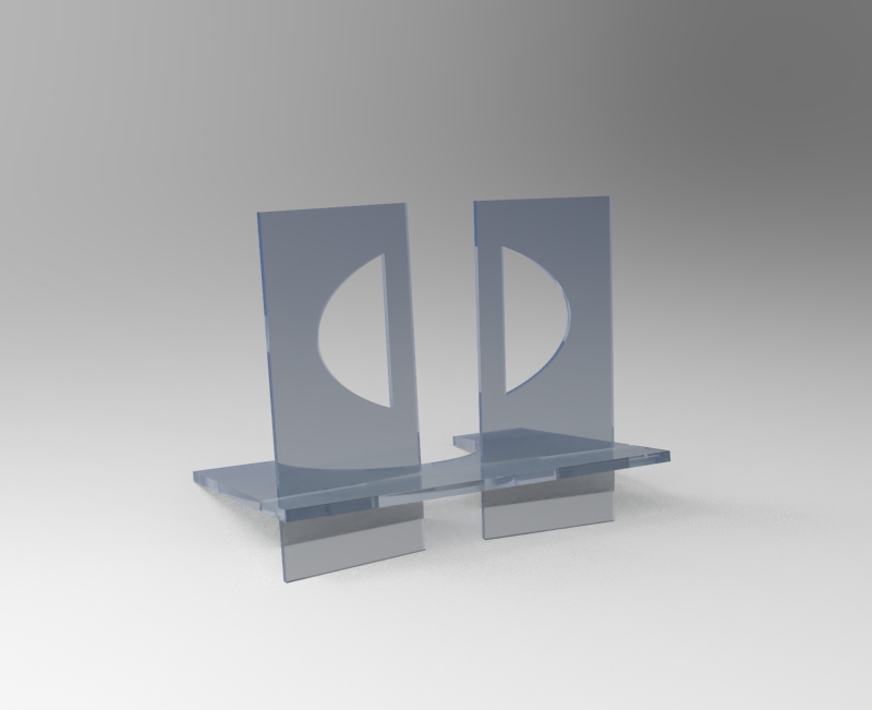

파일 다시 첨부해서 문의드립니다
8t 가 없으면 전부 5t로 가능할까요?
아크릴 투명 5T 레이저 커팅시 25400원입니다.
5T로 변경되면면 끼워지는 홈도 설계변경이 필요해 보입니다.
간단한 변경이니 제가 해드리구요. 내각들은 약간의 라운딩을 주지 않으면 금(크랙)이 생깁니다.
약간 라운딩 처리해 드리겠습니다.
그리고 홈을 5mm로 딱 맞게 유격이 없으면 조립 해체시 잘 부러집니다. 0.2mm 정도 크게 해주셔야합니다.
이부분도 처리해 드리겠습니다. 물론 약간 헐렁거릴수는 있지만 조립해체가 잦은 용도라면 해주시는 것이 좋습니다.
물론 해체할 일이 없다면 그냥 하셔도 되구요.
결제하시고 의견 주시면 도면 올려드리고 문자드리겠습니다.
