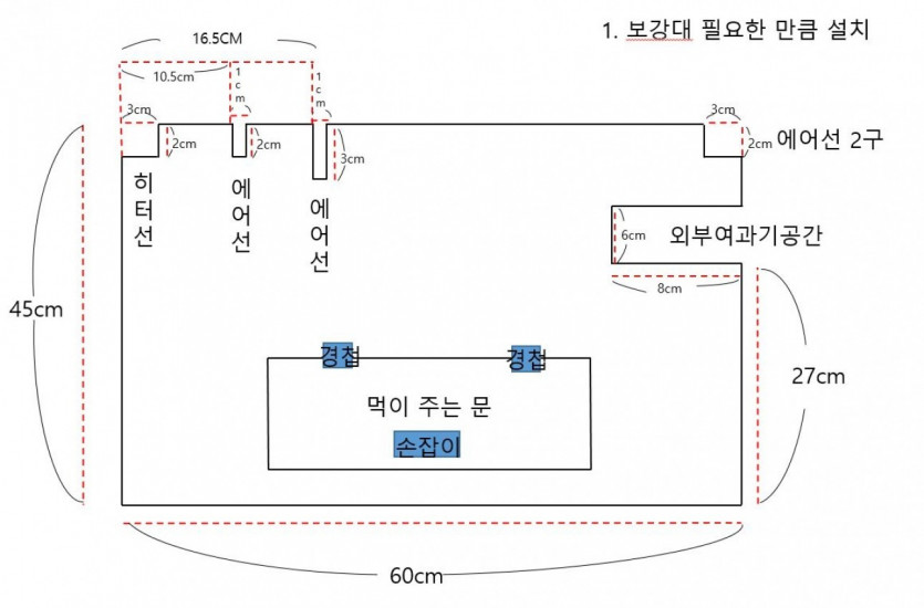

안녕하십니까 수조 뚜껑 제작 문의 드립니다
2자 광폭 수조 뚜껑 제작 하려고 합니다 원형 타공 넣어주시고 5t로 제작
보강대 휘지 않을 만큼 설치 하여 제가 보내 드리는 규격으로 하면 견적이
얼마나 나올까요 혹시 그냥 위에 올려 두려고 했는데 겉에 아크릴을 직각으로 둘러서 2cm 정도 높이로 붙여서 아예 뚜껑 처럼 쓸수 있을까요 이거 까지 하면 얼마나 견적이 될까요

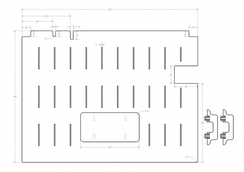

수조크기보다 크게 해서 네 변이 모두 걸쳐지는 형태라면 무게로 인해 아래로 잘 휘지는 않습니다.
내외부 온도차가 크다면 아크릴 강도에 상관없이 따뜻한 쪽으로 휩니다.
하지만 모든 면에 타공을 하신다니 온도차에 의한 휩도 적을것으로 예상되어 따로 보강대를 하지 않으셔도 될것같습니다. 보강은 사용해 보시고 나중에 하셔도 되니까 우선 단판으로 해보실 것을 권장드립니다.
아크릴 투명 5T 레이저 커팅시 견적은 45800원입니다.
나머지 필요하신 경첩과 아크릴 본드, 손잡이 등도 함께 장바구니에 담아 주문하시면 도면 올려드리고 문자드리겠습니다.
먹이문은 전체 강도를 생각하여 위 도면보다 좀 작고 안쪽으로 설계해야 할것으로 보입니다.

사장님 말씀대로 더 좋은 방향으로 해주시면 되고 생각 해보니 뒤쪽에는 에어선 등 히터등 빠지는 구멍이 많아
빼고 3면에 아크릴을 직각으로 더 붙여서 뚜껑처럼 사용 가능할까요 ?? 제가 뚜껑을 하는 이유는 습도 조절을 위한 건데 그 기능을 할수 있는 선에서 최대한 타공 해주시면 되거든요 세로 타공이던 원형 타공이던 상관 없는데 (세로 타공이 보기 좋을 꺼 같습니다)
너무 크게 하면 습도 조절은 안되는게 아닌게 생각도 들고요 적이하게 해주셔서 도면 올려 주십시요 그리고 혹시
본드를 따로 구매 해야 하는거 같은데 그럼 완제품이 아니라 받아서 제가 붙여야 하는건가요 ?? 답변 부탁 드립니다
3면에 직각으로 붙이는 것 가능하나 조립은 본드 구입하셔서 직접 하셔야합니다.
아래쪽으로 5T 아크릴을 붙일경우 내부 사이즈가 좌우 10mm 상하 5mm 줄어드니 치수가 맞는지 다시 확인해 보시기 바랍니다.
세로 타공을 좀 작고 넓게 하면 될 것 같구요.
견적은 최종 결정이 나와야 가능하기 때문에 답변 주시면 다시 드리겠습니다.

그럼 그냥 사이즈 동일하게 제작하여 수조에 위에 그냥 두는 방향으로 하겠습니다 타공은 사장님께서 적이하게 부탁 드립니다 도안 부탁 드릴게요

아 그리고 생각 해보니  안쪽으로  5t 아크릴을 가로 10 세로 1 정도 막대 4개 추가하여 붙여서 올려 두었을때 움직이지 않게 라인을 잡아 주고 싶은데  그거까지 제작 부탁 드리겟습니다 그리고 본드는 1개 만 구입하면 될까요 ??? 또 손잡이는 원형말고는 없나요 그냥 막대형 손잡이를 하고 싶은데 가능할까요 ??
위 도면에서 세로타공 추가하여 투명 5T 레이저 커팅시 견적은 55500원입니다.
본드는 하나만 하면 충분합니다. 손잡이는 원형밖에 없습니다.
아크릴 커팅하여 끼우는 방식의 손잡이 추가 제작시 견적은 60500원입니다.
결제하시면 도면 올려드리고 문자드리겠습니다.

결재 했습니다 이가격 제가 말씀드린 안쪽 고정대 까지 포함 가격 이죠??
네 포함가격입니다.
본문에 도면 첨부하였습니다.
내외각 모서리는 날카로움과 크랙 방지를 위해 R3으로 라운딩 처리하였구요.
에어라인 출입구는 용도에 맞게 둥글게 처리하였습니다.
뚜껑은 경첩 필요없이 손잡이가 걸쳐지는 형태로 설계하였습니다. 본드 접착 필요없이 끼우시면 됩니다.
처음에 이렇게 구상했는데 무심코 경첩 드린다고 했네요.
환기홀들은 3mm로 길게 작업하였습니다.
