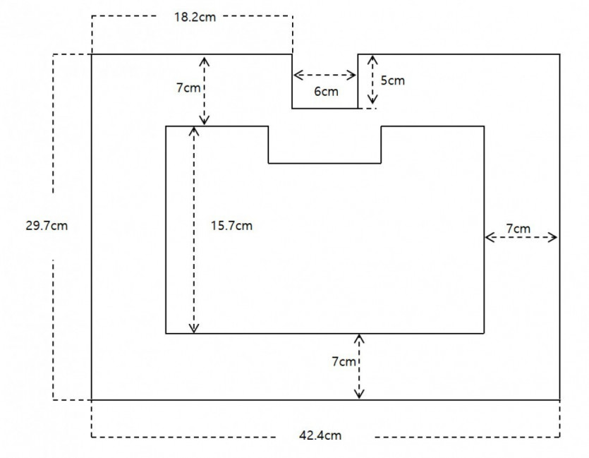

세로 사이즈 0.4 cm 거치대 사이즈 덜빼서
추가해서 다시 적었습니다
이렇게해도 가격은 동일한가요?!
조금 작아졌네요.
27600원입니다.

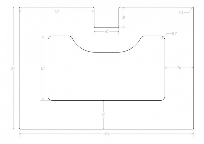

네 그렇게 하시면 되구요. 월요일은 작업량이 많아 바로 도면 작업이 어렵네요.
도면 완성되는대로 문자드리겠습니다.
본문에 도면 첨부하였습니다. 테두리가 전체적으로 70mm 두께를 유지하기위해 안쪽형를 변경하였습니다.
내부 라운딩은 3mm는 크랙방지하기 위해서는 좀 부족하여 10mm로 라운딩 처리하였습니다.
받침대는 주문을 안하신 것 같은데 가지고 계신지요? 확인 부탁드리구요.
나머지 치수 확인해 보시고 댓글 주시면 작업진행하겠습니다.

네 위 도면데로 진행해주세요~
