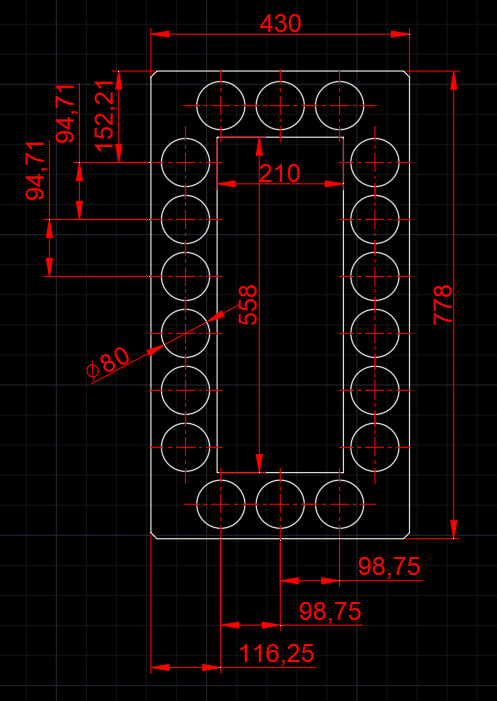

안녕하세요 아트스프링 이성제 차장입니다.
아크릴 5T로 레이져가공 견적부탁드립니다.
재질 2가지로 문의드립니다.
투명아크릴 5t
거울아크릴 5t
수량은 1개입니다.
미러5T는 재고가 없구요. 투명 5T 레이저 커팅시 견적은 56100원입니다.

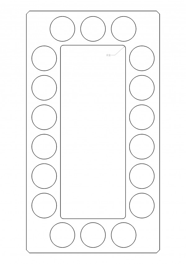

본문에 약간 수정한 도면 첨부하였습니다.
내각 부분은 라운딩처리를 하지않으면 배송중 거의 크랙이 생깁니다. 또한 사용시에도 크랙이 발생활 확율이 매우 높습니다.
R10으로 임의로 라운딩 처리하였구요. 원하신는 치수가 있으시다면 알려주세요.
아트스프링님의 댓글의 댓글
아트스프링이름으로 검색 작성일
그정도면 괜찬습니다.
