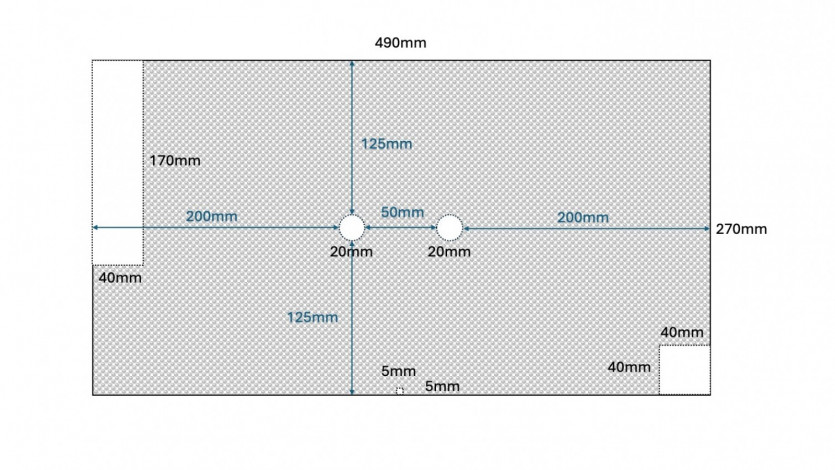

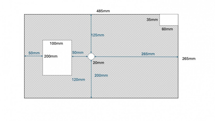

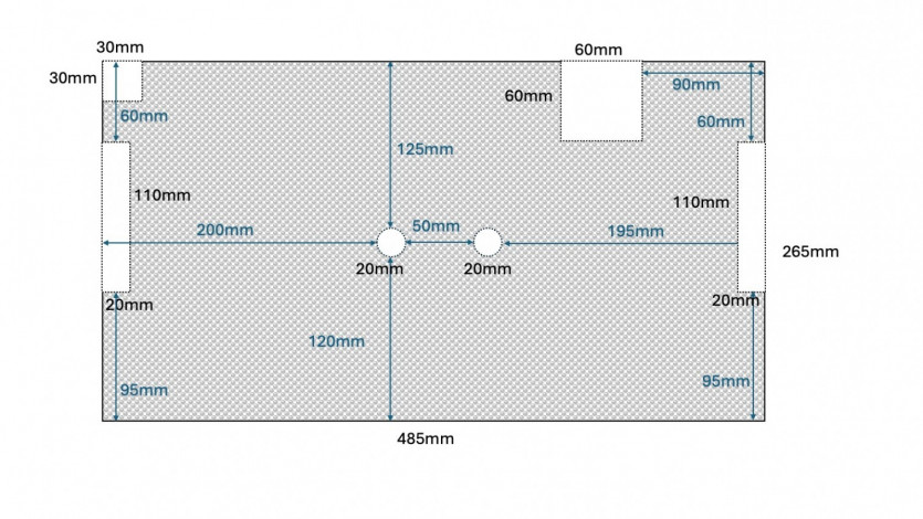

안녕하세요
도면을 피피티로 그려보았습니다.
확인 부탁드립니다.
세개 다 미세구멍 전체 타공입니다
견적은 라운딩 추가한 것으로 부탁드립니다
감사합니다
타공은 상하 공기 통과를 목적으로 합니다만 미세타공으로 해야하는지요?
미세타공이라함은 지름 몇 mm 인지 간격은 어느 정도 원하시는지 알려주시면 감사하겠습니다.
일반적인 수조뚜껑의 경우 지름 5mm 이상 간격 20mm 이상 정도로 타공하는 것으로 견적을 드리고 있습니다.
타공이 작고 조밀하다면 가공 시간이 두배이상 더 길어지기 때문에 가격 또한 달라져서요.

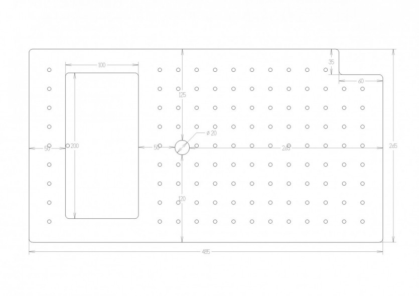

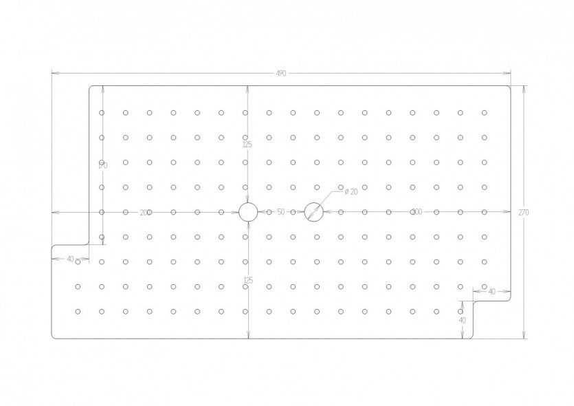

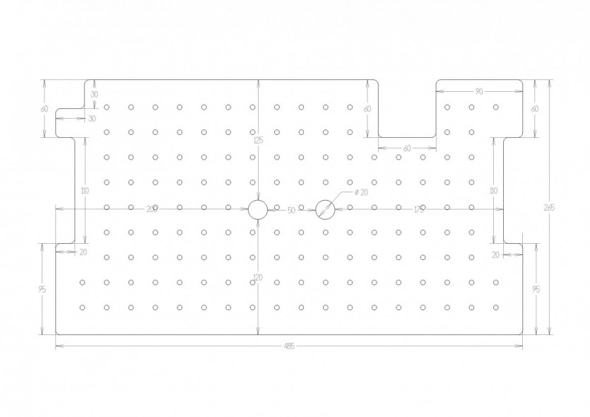

본문에 도면 첨부하였습니다.
모든 내외각 모서리는 R5로 둥글게 처리하였고 5파이 원형으로 전체 타공하였습니다.
20파이 타공은 위치가 크게 중요하지 않다면 5파이 타공과 어울리는 위치로 약간 이동하여 타공해 드리겠습니다.
정위치여야 한다면 미리 말씀해 주세요.
부옥님의 댓글
부옥이름으로 검색 작성일
좋습니다! 만들어주신 도면으로 진행부탁드립니다
