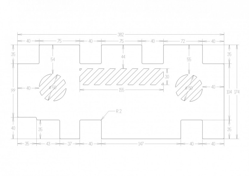

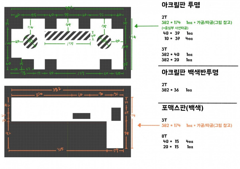

첨부파일의 형태로 가공된 아크릴과 포맥스 총 15장이 필요합니다.
가공 가능 여부와 도면 비용을 포함한 전체 금액을 알고싶습니다.

15장 모두 아크릴로만 하면 가공가능할까요?
2T는 투명과 백색만 재고가 있습니다.
그리고 2T는 전체 크기에 비해 너무 얇습니다. 3T 이상 권장드립니다. (5T 추천)
5T로 하더라도 형태가 약하여 배송시 파손면책 동의조건으로 배송됩니다.
위 도면 그대로 내각을 직각으로 하면 쉽게 크랙이 생겨 거의 쓸수 없습니다.
내각에 라운딩을 줘도 되는지요?
중심부 사선타공은 어떤 의미인지요? 이미지와 같은 모양으로 타공한다는 뜻인지요?

내각 라운딩 괜찮습니다
이미지의 모양대로 가능하다면 하고싶습니다
불가능하다면 사선없이 원형이랑 사각형으로 타공해주시면 됩니다

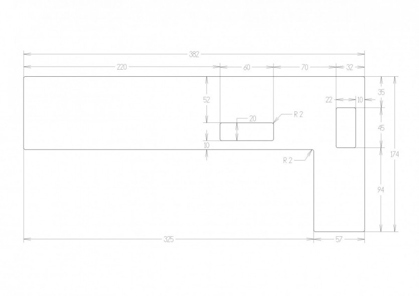

본문에 도면 첨부하였습니다.
모든 내외각 모서리는 R2 또는 미세부분은 R0.5로 라운딩 처리하였습니다.
첫번째 파트 도면의 좌측 99 치수와 양쪽 원의 Y 축 위치가 서로 다른점
두번째 파트 도면의 우측 사각타공의 크기와 위치 확인 부탁드립니다.
