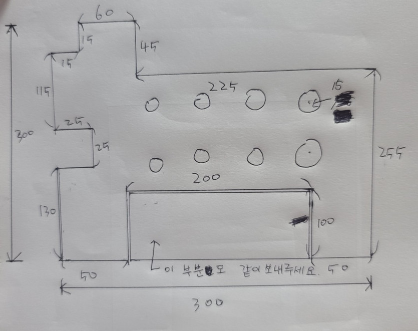

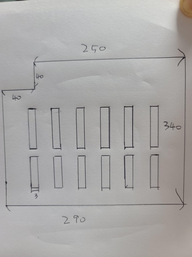

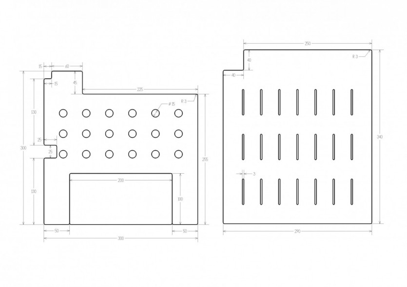

견적 문의드려요 페이지 정보 작성자 이다영이름으로 검색이름으로 검색 댓글 9건 조회 417회 작성일 20-05-28 23:20 목록 글쓰기 게시판 리스트 옵션 수정 삭제 본문 원형타공 뚜껑이랑 세로타공 칸막이이렇게 두가지하려합니다. 댓글 9 댓글목록 다이포님의 댓글 다이포쪽지보내기 메일보내기 자기소개 아이디로 검색 전체게시물쪽지보내기 메일보내기 자기소개 아이디로 검색 전체게시물 작성일 20-05-29 08:47 안녕하세요. 아크릴 투명 5T 레이저 커팅시 2ea의 견적은 47000원입니다. 결제하시면 도면 올려드리고 문자드리겠습니다. 안녕하세요. <div><br /></div> <div>아크릴 투명 5T 레이저 커팅시 2ea의 견적은 47000원입니다.</div> <div>결제하시면 도면 올려드리고 문자드리겠습니다.</div> 댓글 옵션 답변 이다영님의 댓글의 댓글 이다영이름으로 검색이름으로 검색 작성일 20-05-29 13:58 결제완료했습니다. 경첩이랑 고정대도 같이 주문했어요 결제완료했습니다. 경첩이랑 고정대도 같이 주문했어요 댓글 옵션 답변 삭제 이다영님의 댓글의 댓글 이다영이름으로 검색이름으로 검색 작성일 20-05-29 15:41 사진에서 더 필요하신 치수가 있을까요? 사진에서 더 필요하신 치수가 있을까요? 댓글 옵션 답변 다이포님의 댓글의 댓글 다이포쪽지보내기 메일보내기 자기소개 아이디로 검색 전체게시물쪽지보내기 메일보내기 자기소개 아이디로 검색 전체게시물 작성일 20-05-29 15:45 수조 상황을 제가 모르기때문에 어디를 더 추가해야될지는 저도 알수가 없습니다. 천천히 생각해 보시고 수정할 부분 있으시면 알려주세요. 수조 상황을 제가 모르기때문에 어디를 더 추가해야될지는 저도 알수가 없습니다. <div>천천히 생각해 보시고 수정할 부분 있으시면 알려주세요.</div> 댓글 옵션 답변 다이포님의 댓글 다이포쪽지보내기 메일보내기 자기소개 아이디로 검색 전체게시물쪽지보내기 메일보내기 자기소개 아이디로 검색 전체게시물 작성일 20-05-29 15:36 본문에 도면 첨부하였습니다. 모든 모서리 날카로움과 크랙방지를 위해 반지름 3으로 라운딩처리하였구요. 여닫이 뚜껑이 될 부분도 부드럽게 처리하였습니다. 좌측편 치수중 115 부분은 실제 130으로 나옵니다. 치수 잘 확인해 보시고 댓글 주시면 작업진행하겠습니다. 본문에 도면 첨부하였습니다. <div><br /></div> <div>모든 모서리 날카로움과 크랙방지를 위해 반지름 3으로 라운딩처리하였구요.</div> <div>여닫이 뚜껑이 될 부분도 부드럽게 처리하였습니다.</div> <div>좌측편 치수중 115 부분은 실제 130으로 나옵니다.</div> <div><br /></div> <div>치수 잘 확인해 보시고 댓글 주시면 작업진행하겠습니다.</div> 댓글 옵션 답변 이다영님의 댓글의 댓글 이다영이름으로 검색이름으로 검색 작성일 20-05-29 15:48 칸막이만 290*340을 287*340으로 해주실수있나요?? 지금 저게 완전 딱 맞춘거라서 여유가 필요하다면 조금만 작게할까하는데..너무 딱 맞아도 상관은없나요?? 칸막이만 290*340을 287*340으로 해주실수있나요?? 지금 저게 완전 딱 맞춘거라서 여유가 필요하다면 조금만 작게할까하는데..너무 딱 맞아도 상관은없나요?? 댓글 옵션 답변 다이포님의 댓글의 댓글 다이포쪽지보내기 메일보내기 자기소개 아이디로 검색 전체게시물쪽지보내기 메일보내기 자기소개 아이디로 검색 전체게시물 작성일 20-05-29 16:52 구매하신 고정대는 자리를 차지하지않아서 치수 측정을 정확하게 하셨다면 1~2mm 크거나 작아도 설치에는 문제가 없습니다. 그대로 하실지 290*340 으로 하실지 알려주시면 그대로 커팅하여 보내드리겠습니다. 금일은 영업이 끝나 월요일 배송출발하겠습니다. 구매하신 고정대는 자리를 차지하지않아서 치수 측정을 정확하게 하셨다면 1~2mm 크거나 작아도 설치에는 문제가 없습니다. 그대로 하실지 <span style="font-family: gulim">290*340 으로 하실지 알려주시면 그대로 커팅하여 보내드리겠습니다.</span> <div><span style="font-family: gulim">금일은 영업이 끝나 월요일 배송출발하겠습니다.</span></div> 댓글 옵션 답변 이다영님의 댓글의 댓글 이다영이름으로 검색이름으로 검색 작성일 20-05-29 20:58 그럼 288*340 으로 해주세요~ 나머지는 그대로해주세요 그럼 288*340 으로 해주세요~ 나머지는 그대로해주세요 댓글 옵션 답변 다이포님의 댓글의 댓글 다이포쪽지보내기 메일보내기 자기소개 아이디로 검색 전체게시물쪽지보내기 메일보내기 자기소개 아이디로 검색 전체게시물 작성일 20-05-30 00:43 네 확인하였습니다. 감사합니다. 네 확인하였습니다. 감사합니다. 댓글 옵션 답변
