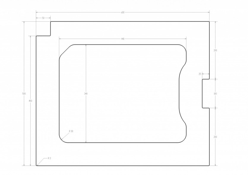

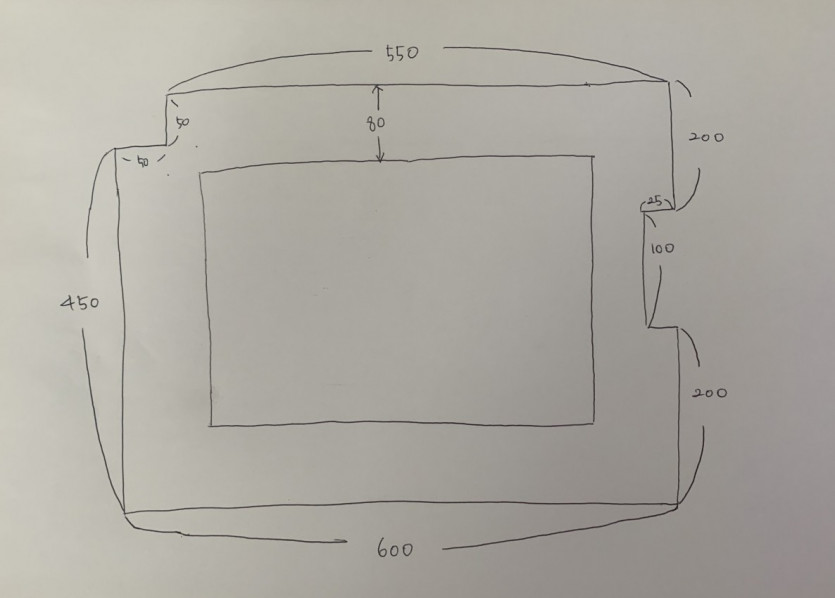

600.500.500사이즈 어항 덮개입니다.
투명 아크릴로 두께는 8t이고 가운데는 비어있는 형태입니다. 견적문의 요청드립니다.
8T는 재고가 없구요.
5T 로 하신다면 38400원입니다. 몇군데 약한 부분은 수정이 필요할 듯 하구요. 주문하시면 도면 올려드리고 문자드리겠습니다.
정동준님의 댓글
정동준이름으로 검색 작성일
네 약한부분 수정부탁드리고 주문진행하겠습니다.
본문에 도면 첨부하였습니다.
좌상, 우중간의 커팅 부분으로 인해 약해지는 부분 보강하였습니다.
크랙 방지 등을 위해서 내각은 30 외각은 3으로 라운딩 처리하였습니다.
치수 잘 살펴보시고 댓글 주시면 작업진행하겠습니다.
정동준님의 댓글의 댓글
정동준이름으로 검색 작성일
네 이대로 진행부탁드립니다
