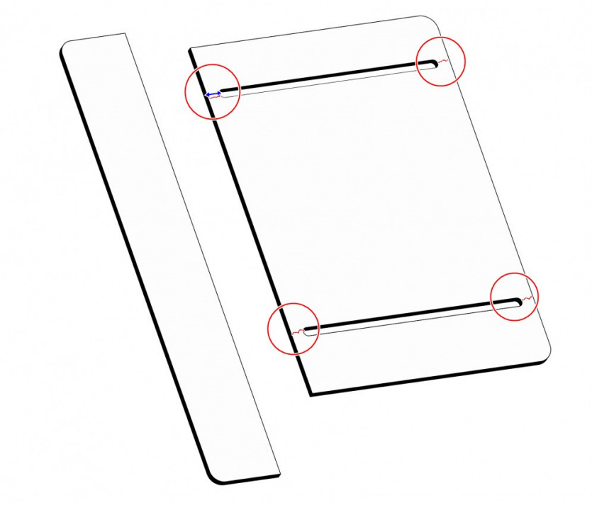

안녕하세요, 지난번에 작업해주신 것도 잘 사용하고 있습니다.
혹시 ai파일도 확인 가능하신가요? 이번에 의뢰 드릴 제작품은 첨부한 것과 같습니다.
ai파일에 2개의 파츠가 들어 있는데, 각각 2개씩 제작 의뢰 드립니다(총 4 파츠).
- 200x290mm 2개
- 55x370mm 2개
5T 투명 아크릴 판에, 모든 모서리는 임의의 R값으로 제작해주셔도 무방합니다.
확인 부탁드립니다! 좋은 주말 보내세요.
본문 이미지에 빨간 동그라미 부분이 10mm 밖에 되지 않습니다.
최소 20정도는 해주셔야 실사용 가능할 것 같습니다.

빨간 동그라미 부분 ( 타원형이든 사각모서리(타공부분) 든 최소 몇 미리까지 타공이 되는건지요...?)
제가 전달을 잘못한것 같습니다.
이미지 수정하였구요.
구멍크기가 문제가 아니구요. 파란화살표 부분의 폭이 좁기때문에 약해서 부러진다는 의미였습니다.
부러지는 형태는 빨간선으로 표시하였습니다.

네, 의견 주신 대로 해당 위치 20mm로 공간 확보해서 견적 부탁드립니다. 감사합니다!
