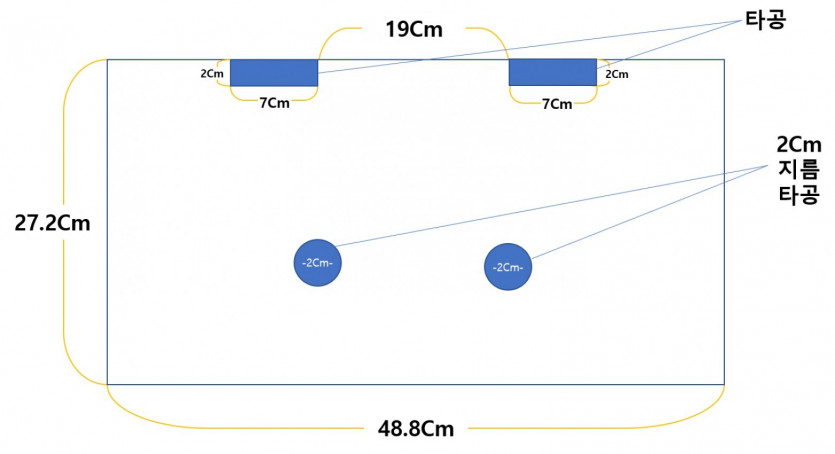

*가로 48.8cm
*세로 27.2cm
*갓조명 지지대(2군데) 7x2cm 직사각형 타공
*먹이주는 곳 2cm 지름 원 타공
두께는 5T 어항뚜껑 제작을 문의드립니다.
실측파일 첨부드립니다.

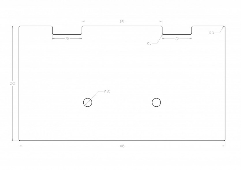

아크릴 투명5T 레이저 커팅시 견적은 21500원입니다.
주문완료하시면 도면 올려드리고 문자드리겠습니다.
김승덕님의 댓글의 댓글
김승덕이름으로 검색 작성일
완료했습니다..
본문에 도면 첨부하였습니다.
모든 모서리 크랙과 날카로움 방지를 위해 R3으로 라운딩 처리하였습니다.
치수 확인해 보시고 댓글 주시면 작업진행하겠습니다.
김승덕님의 댓글
김승덕이름으로 검색 작성일
예..진행해주세요..
