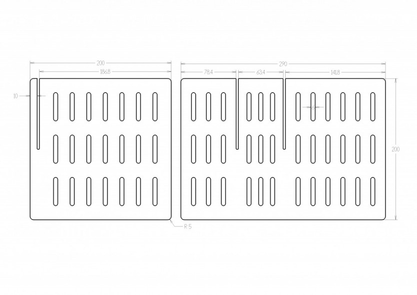

의도하신 형태는 하늘에서 볼 때 "ㅠ" 자 형으로 분할하실 것으로 보입니다만 그렇다면 200X200 칸막이를 하나 더 주문하셔야 합니다. 좌측 계좌로 11600원 더 입금해 주시면 되구요. 아니라면 그대로 진행하겠습니다.
나머지 도면의 치수 잘 확인해 보시고 댓글 주시면 작업진행하겠습니다.
치수가 소수점으로 나오는 것은 아크릴판의 두께와 공차를 계산해 넣어서 그렇습니다.

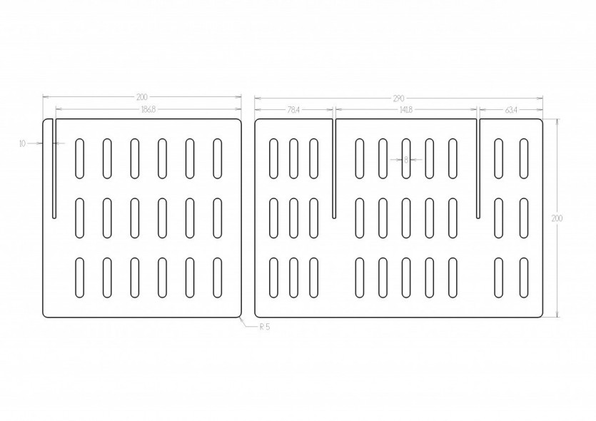

수치기입을 잘 못한듯합니다.
수정부탁드립니다.
ㅠ자형 아크릴판
기존) 78*141*63 에서 변경)78*63*141으로 변경부탁드립니다.

구멍크기를 6mm로 했는데 8mm로 기입이 되어 있는듯합니다.
전화가 안되서 문의사항 남깁니다.
구멍이 세로로 3칸으로 되어 있는데... 혹시 가재가 기어올라갈까요?
올라갈 가능성이 있으면 1칸으로 길께 뽑을수도 있나요?
번거로우시겠지만 확인부탁드립니다.
감사합니다.
구멍크기 8은 제가 실수했습니다. 6으로 변경하였구요.
나머지 치수도 변경하였습니다.
가재가 기어올라갈지는 잘 알수 없으나 세로로 하나로 길게는 강도가 너무 약해져 해드리기 어렵습니다.
가재 분리용으로 주문하시는 분들이 많으나 아직 후기에는 그런 보고는 없습니다.

네 변경된 치수 확인했습니다.
