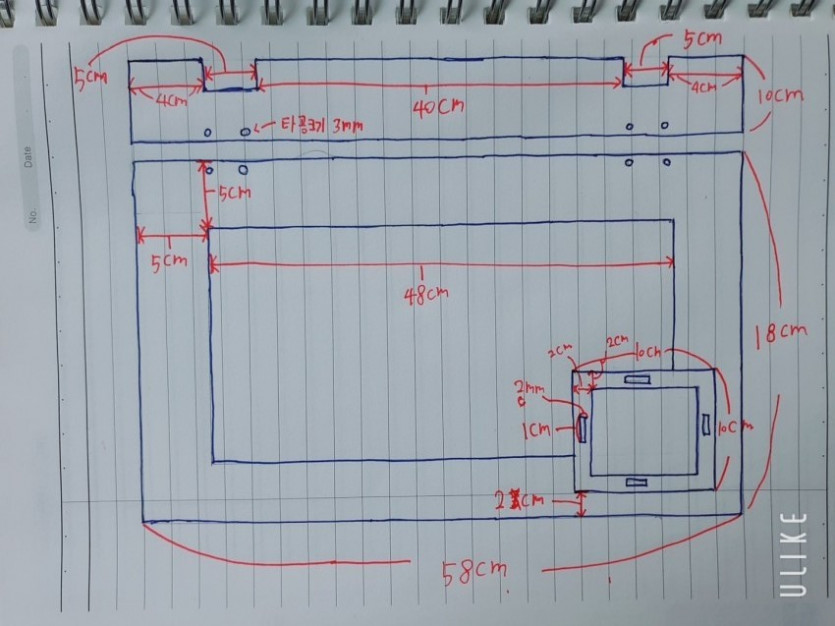

어항 점프사방지 뚜껑 견적 의뢰합니다! 페이지 정보 작성자 아로나이름으로 검색이름으로 검색 댓글 4건 조회 483회 작성일 20-04-11 08:53 목록 글쓰기 게시판 리스트 옵션 수정 삭제 본문 그림과 같이 제작을 하려고합니다!! 댓글 4 댓글목록 아로나님의 댓글 아로나쪽지보내기 메일보내기 자기소개 아이디로 검색 전체게시물쪽지보내기 메일보내기 자기소개 아이디로 검색 전체게시물 작성일 20-04-11 09:32 제작 의뢰자인데,,,두께를 안적어놨네요ㅠㅠ 아크릴의 두께는 2mm정도로 생각합니다!! 도면하고 견적부탁드리겠습니다! 제작 의뢰자인데,,,두께를 안적어놨네요ㅠㅠ 아크릴의 두께는 2mm정도로 생각합니다!! 도면하고 견적부탁드리겠습니다! 댓글 옵션 답변 다이포님의 댓글의 댓글 다이포쪽지보내기 메일보내기 자기소개 아이디로 검색 전체게시물쪽지보내기 메일보내기 자기소개 아이디로 검색 전체게시물 작성일 20-04-11 16:27 안녕하세요. 2mm 두께는 얇아서 쓸수 없습니다. 5mm 는 하셔야합니다. 도면 상단 좌우홈의 높이값이 없습니다. 3mm 타공의 정확한 위치표기가 없습니다. 우측하단의 형상의 의도하신바를 잘 이해하기 어렵습니다. 용도를 알려주시면 감사하겠습니다. 아크릴 투명 5T 레이저 커팅시 견적은 41600원입니다. 주문하시면 도면 올려드리고 문자드리겠습니다. 안녕하세요. <div><br /></div> <div>2mm 두께는 얇아서 쓸수 없습니다. 5mm 는 하셔야합니다.</div> <div><br /></div> <div>도면 상단 좌우홈의 높이값이 없습니다.</div> <div>3mm 타공의 정확한 위치표기가 없습니다.</div> <div>우측하단의 형상의 의도하신바를 잘 이해하기 어렵습니다. 용도를 알려주시면 감사하겠습니다.</div> <div><br /></div> <div>아크릴 투명 5T 레이저 커팅시 견적은 41600원입니다.</div> <div>주문하시면 도면 올려드리고 문자드리겠습니다.</div> 댓글 옵션 답변 아로나님의 댓글 아로나이름으로 검색이름으로 검색 작성일 20-04-11 16:50 아 좌우 홈의 높이값은 4cm 정도 입니다! 또한 타공의 위치는 상단의 홈과 대칭이 되도록 하려합니다! 끝선과 3mm정도 떨어지면 됩니다! 또한 우측하단은 나중에 격리통과 도킹시키기 위한 곧입니다!! 아 좌우 홈의 높이값은 4cm 정도 입니다! 또한 타공의 위치는 상단의 홈과 대칭이 되도록 하려합니다! 끝선과 3mm정도 떨어지면 됩니다! 또한 우측하단은 나중에 격리통과 도킹시키기 위한 곧입니다!! 댓글 옵션 답변 아로나님의 댓글의 댓글 아로나이름으로 검색이름으로 검색 작성일 20-04-11 16:55 다시 고민하여 설계후 게시글올리도록하겠습니다! 감사합니다!! 다시 고민하여 설계후 게시글올리도록하겠습니다! 감사합니다!! 댓글 옵션 답변 삭제
