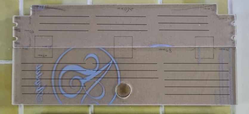

그래서 어항 뚜껑에 사진처럼 타공을 하려고 합니다.
사진에서처럼 길게 3칸 정도로 하는 것이 좋은지 아니면 짤게 4칸 정도 들어가게 하는 것이 좋은지 알고 싶습니다.
또한 타공시 크기를 1mm or 2mm로 하고 싶은데 기본적인 타공크기가 있는 것인지 알고 싶습니다.
어항 뚜껑 크기도 조금 더 커지게 되어 의견 주시면 반영하여 도면이라고 하는 것을 만들어 보내드리겠습니다.
감사합니다.
1~2mm는 너무 작구요. 5mm 정도 하실 것을 추천드립니다.
배열은 4칸으로 하시는 것이 강도면에서 좋을 것 같습니다만 강도는 원형으로 타공하는 것이 더 좋습니다.
원형으로 하실경우 지름 10mm 정도 하면 보기 좋습니다.
작은악마님의 댓글의 댓글
no_profile 작은악마쪽지보내기 메일보내기 자기소개 아이디로 검색 전체게시물 작성일
1~2mm가 가능은 한거죠?
작게 생각한 이유는 습기도 습기지만 수면과 뚜껑사이가 3~4Cm 정도이며 어항 여과방식에 의해 물이 상당히 많이 튑니다.
그래서 습기정도만 빠질 수 있을 정도로 타공을 하려고 했던 것입니다.
우선 보내주신 내용 참고하여 도면을 만들어 보겠습니다.
감사합니다.
1~2mm로 타공을 하면 실제 결과물은 떨어져서 보면 그냥 긴선 하나로 보여 줄만 죽 그어 놓은 것 같습니다.
그리고 공기가 어느정도 통하려면 5mm는 되야합니다.
타공이 많아지면 가공시간도 늘어나 비용도 많이 올라가게 됩니다.
실제 가공길이는 1mm와 5mm가 큰차이 없으나 5mm로 타공을 하게 되면 타공개수를 많이 줄일 수 있으니 더 효율적입니다.
