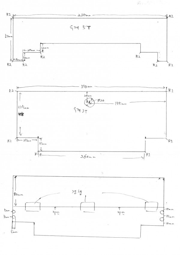

어항 뚜겅을 제작하려고 여러곳을 찾던 중 다이포에 제작의뢰 하셨던 분들의 후기를 보게되어 제작 의뢰하게 되었습니다.
첨부파일 확인 후 견적 부탁드립니다.

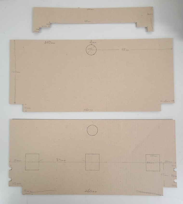

실제 사이즈로 만든 사진과 함께 수치 기재하여 보내드립니다.
잘 그리지 못했는데 양해 바랍니다.
혹시나 아크릴만 가능하신 것인지 PC판도 가능한 것인지 안내 바랍니다.
아크릴로 어항 뚜껑을 만들 경우 휘는 경우가 있다고 하는데 제가 의뢰한 뚜껑은 작아서 그런 경우가 없을 것 같기도 하지만 혹시나 해서 문의 드립니다.
감사합니다.
pc판은 레이저로 커팅이 되지않는 소재입니다. 타버려서 가공이 안되구요.
아크릴로 하시면되구요. 세번째 판에 두께 표시가 없습니다. 알려주시구요.
위 사이즈 정도면 3T와 5T 의 가격차이가 크지않으니 모두 5T로 하실 것을 추천드립니다.

한가지 더 말씀 드리면 3번째에 별도 표시한 수치 이외에는 2번째와 모두 같게 해주시면 됩니다.
감사합니다.
아크릴 투명 5T 레이저 커팅시 3ea의 견적은 27200원입니다.

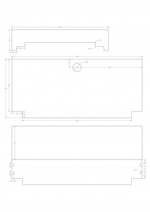

본문에 도면 첨부하였습니다.
내각에는 라운딩 표시를 하지 않으셨는데요. 내각도 R2로 라운딩 처리하였습니다.
하단 도면 좌우의 호수 입출입구로 보이는 지점의 모서리는 R1로 아주 살짝 라운딩 하였습니다.
외각보다 내각은 라운딩을 꼭 해주셔야 사용시 크랙이 생기지 않습니다.
R2 정도 라운딩이면 실제 받아보시면 아주 살짝 라운딩 된 정도라 설계변경은 하지 않으셔도 될 듯 합니다.
혹 필요치 않으시면 알려주시구요.
댓글 주시면 작업진행하겠습니다.

3번째에도 2번째와 같은 구멍을 뚤어주시면 감사합니다. 2번째 도면에 가로 수치가 잘 안보이는데 310mm입니다. 그리고 3번째에는 보내드린 그림과 같이 경첩을 붙일 예정인데 경첩도 함께 붙여서 오는 것인지요? 추가 비용이 발생한다면 입금하겠습니다.
네 3번째도 구멍 똑같은 자리에 뚫어드리구요. 두번째 도면 가로치수 310 맞습니다.
경첩과 아크릴 본드는 포함이 되어있지 않습니다.
아크릴 경첩 중 3개 아크릴본드 1개 추가 구입하시면 되구요.
입금하실 금액은 5100원입니다.
