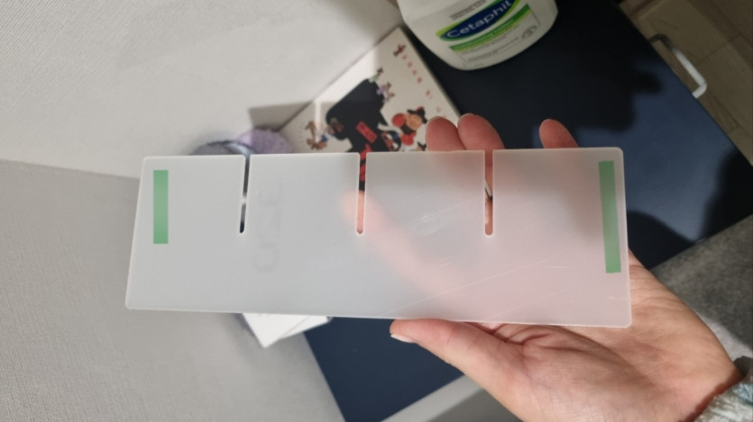

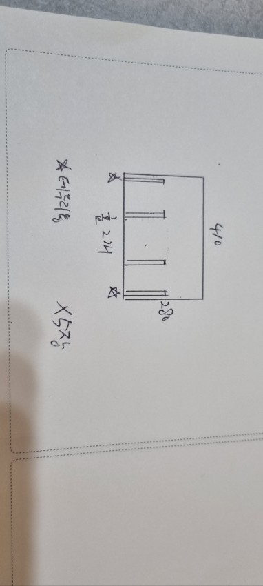

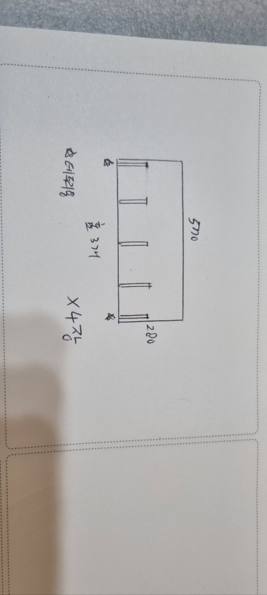

서랍장 만들었었구요
드레스룸에 바지 정리함을 생각중인데
칸막이 바깥쪽 테두리 생각중입니다.
홈 갯수와 별도로 녹색부분에 추가로 홈을 파고 싶어서요~

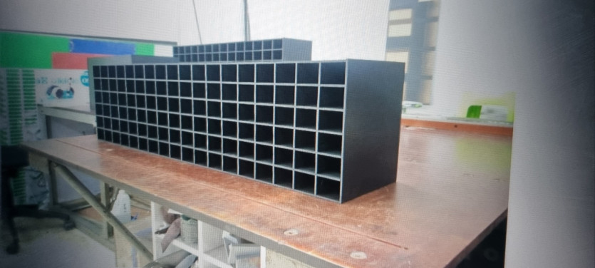

혹시 이미지 처럼 세워서 쓰실 목적이시면 약해서 쓸수 없습니다.
서랍 안쪽에 넣어서 쓰거나 외부에 튼튼한 테두리가 있어야 합니다.
그리고 안쪽 공간이 140가량 되는데 바지가 들어가지 않을겁니다.
잘 생각해 보시구요.

바지를 돌돌 말아서 한칸에 하나씩 넣을 생각입니다.
바깥쪽 테두리 홈으로 테두리를 만들면 5mm 짜리로 안될까요?
바지들 무게가 많지는 않을꺼라서요

바지는 한번 말아보시고 치수 측정 해보시면 되구요.
위와 같은 격자 형태는 세웠을 경우 옆으로 쓰러집니다. 기존 구매하신 칸막이로 테스트 해보세요.
바지 하나 무게가 300~700 정도 됩니다. 500g이라치면 12벌에 6kg 입니다. 결코 가벼운 무게가 아닙니다.
