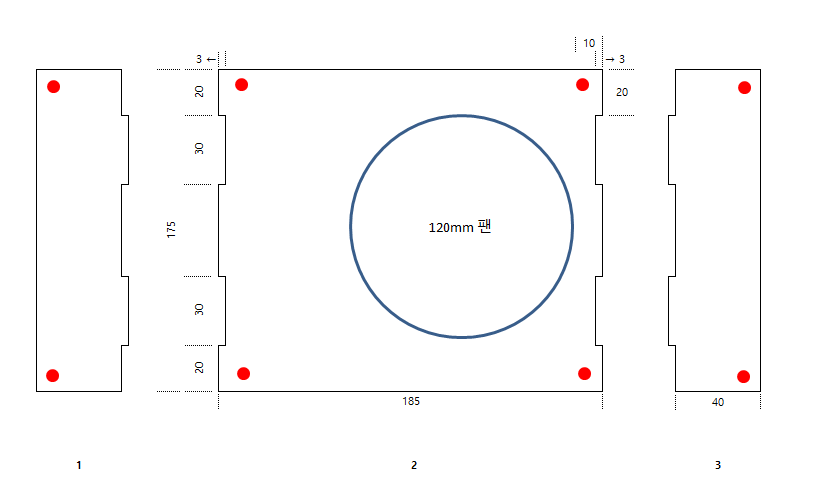

첨부된 것 처럼 제작을 하고 싶습니다. 빨간색은 원형타공으로 지름 5mm 끝부분 ㄴ 각 5mm씩 하면 될것같습니다. 문제가 없는지 및 가격 확인 부탁 드리며, 3T 로 제작 1,2,3번 총 3가지 입니다.
아크릴 투명3T 레이저 커팅시 견적은 19100원,
투명5T 레이저 커팅시 견적은 20800원 입니다.
가격차이 얼마나지 않으니 5T로 추천드리구요. 설계변경은 해드리겠습니다.
용도를 알려주시면 설계에 도움이 되겠습니다.

보조컴퓨터 케이스 입니다. 2번은 5T로 하면 장착부에 문제가 있어서 3T로 해야 합니다. ^^;

ㄷ 형식으로 조립해서 뚜껑으로 쓸 예정입니다.

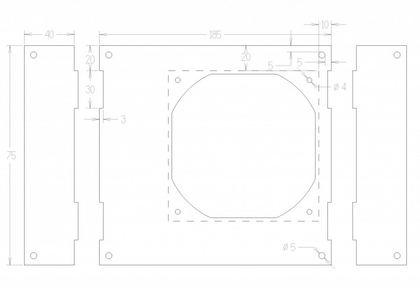

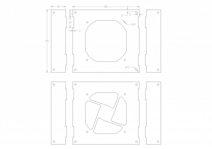

두가지 스타일로 본문에 도면 첨부하였습니다. 둘중 하나 골라주시구요.
나머지 치수 잘 살펴보시고 댓글 주세요.

1번스타일로 해주시면 될것같은데.. 120mm 팬 위치를 우상 10, 20으로 부탁 드립니다.
수정도면 첨부하였습니다. 확인 부탁드립니다.

왼쪽에 75로 표시되어 있는데 175가 맞는거죠? 맞다면 다른부분은 확인했으니 진행 부탁 드립니다.
네 175가 맞습니다. 숫자가 지워졌네요.
