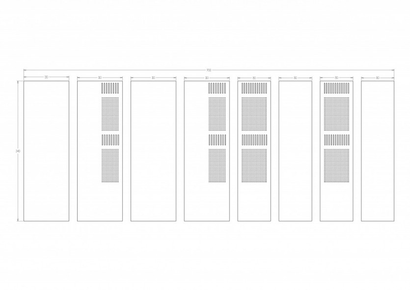

어항에 사용할 예정이며, 3T 또는 5T의 아크릴(투명 혹은 스모그)로 재단을 하려고 합니다.
처음 자작을 해 보려 하는거라 견적이 얼마나 나오는지 몰라 일단 문의 드려 보려고요.
일단은 치수랑 기타 등등 만들어 보긴 했는데 첨부자료 참조해서 견적 알려 주시면 감사하겠습니다.
3T로 할 때와 5T로 할때의 견적으로 각각 부탁드립니다.
감사합니다.^^
첨부 도면으로는 작업이 불가능하구요. 벡터로 된 도면을 주셔야합니다.
레이저 커팅은 사설절단이 안되구요.
아크릴 3T 레이저 커팅시 대략적인 견적은 35800원, 5T 는 58900원입니다.
벡터도면을 주시면 정확한 견적 드리겠습니다.

아.. 제가 전문적으로 하는게 아니라 벡터 도면을 만들지 못하는데..ㅠㅠ 아니면 그냥 jpg 파일로 보내 드려도 되는건가요??
jpg나 ppt 파일로는 커팅을 할 수 없습니다. 이를 커팅 가능한 벡터도면으로 수작업으로 옮겨 그려야합니다.
근본적으로 자동으로 변환한다거나 이런게 불가능합니다.
벡터도면이 없으시면 도면 비용이 추가됩니다.
위와 같은 경우 도면비용은 20000원으로 책정하겠습니다.
도면의 치수 그대로 옮겨 커팅은 가능하나 조립성 여부의 책임은 질수 없음을 양해해 주시기 바랍니다.

메일로 도면파일과 의뢰 재요청 드렸습니다. 확인 부탁드립니다.^^
죄송합니다만 주신 도면으로는 커팅이 힘듭니다. 어디를 커팅해야 할지 구별을 할수 없습니다.
실제 레이저가 지나갈 자리만 남기고 치수선, 보조선 등등은 다 삭제하고 주셔야 커팅이 가능하겠습니다.

앗!! 아.. 그럼 치수선이랑 보조선만 지워 드리면 되는지요??
말씀드린 내용처럼 레이저로 짤릴 선들만 남겨주시면 됩니다.

메일로 다시 도면 보내드렸습니다.
번거롭게 해 드려서 죄송합니다.ㅠㅠ
본문에 정리된 도면으로 첨부하였습니다. 이렇게 주셔야 커팅작업이 가능합니다.
새로 주신 도면에도 선들이 복잡하여 의도하신 도면과 틀릴 수 있습니다. 치수 잘 확인해 보시구요.
아크릴 3T 레이저 커팅시 견적은 58600원 5T 커팅시 95800원입니다.

아.. 금액이 확 올라가는군요. ㅠㅠ
아무래도 타공이 많아서 그런건가요?
네.. 잘 알겠습니다. 조금 더 고민해 보고 말씀드리겠습니다.^^
레이저 가공비용은 가공 시간으로 계산합니다.
타공이 많아지면 시간이 생각보다 많이 걸립니다. 작은 타공 여러개를 큰타공으로 바꾸시면 가공비가 많이 줄어듭니다.
