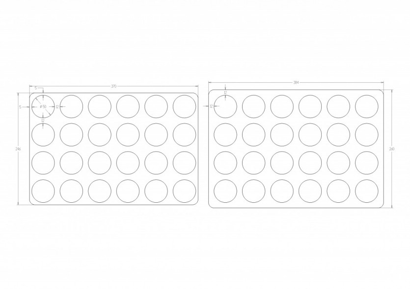

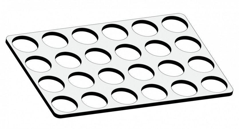

안녕하세요, 지난번에 가공해주신 제품은 잘 사용하고 있습니다.
이번엔 첨부한 형태의 아크릴판을 시제품으로 제작하려고 합니다.
8mm 투명 아크릴판은 사이트에서 보이진 않는 거 같은데, 혹시 취급 하시나요?
가능하시다면 견적을 부탁드립니다.
투명 8T 가능하구요.

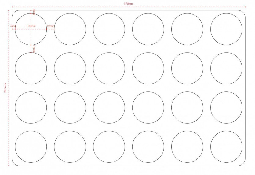

위 사이즈의 판 안에 지름 120mm의 타공은 위 개수 만큼 들어가지 않구요. 지름 60mm으로 해도 공간이 나오지 않습니다.
다시 검토 부탁드립니다.

안녕하세요, 빠르게 검토해주셔서 감사합니다.
홀가공 시 몇mm 정도 떨어지는 것이 가이드인가요?
제가 중요하게 생각하는 건 구멍의 지름이라서, 판의 크기와 개수를 줄여서 120mm 홀이 연결된 판을 얻고 싶거든요.
가이드 주시면 해당 방향으로 다시 구상해보겠습니다.
부탁드립니다.
위 도면을 검토해 보니 홀의 지름이 50mm 일 경우 표기치수와 딱 맞아떨어지는 도면으로 확인됩니다.
120mm 홀일 경우 위 판안에는 가로 3 세로 2개 밖에 들어가지 않고 그나마 테두리가 너무 얇습니다.
도면과 홀 크기간에 괴리가 너무 큽니다.
용도를 알려주시면 도움이 되겠습니다.

아 이런..... 홀 치수 표기를 잘못했네요. 말씀하신 대로 50mm가 치수인데 120mm로 써놓고 120mm로 알고 있었습니다. 홀 지름이 50mm 맞습니다. 견적부탁드립니다. 제가 어이 없는 실수를 했네요.

본문에 두가지 도면 올려드렸습니다.
좌측은 원도면이고 우측은 아무래도 가장자리 쪽이 너무 약해 전체 사이즈를 약간 키워 가장자리 공간도 12mm 가 되도록 수정하였습니다. 둘중 하나 선택해 주시면 되겠습니다. 가격은 동일합니다.
이준님의 댓글의 댓글
이준이름으로 검색 작성일
친절하게 다시 검토하고 제안주셔서 감사합니다.
가장자리 부분이 약할 것에 대해 염려해주셨는데, 사용처 특성상 왼쪽 도안(가장자리 5mm)로 가공해주시면 좋을 것 같습니다. 정말 감사드려요!
네 확인하였습니다. 감사합니다.
