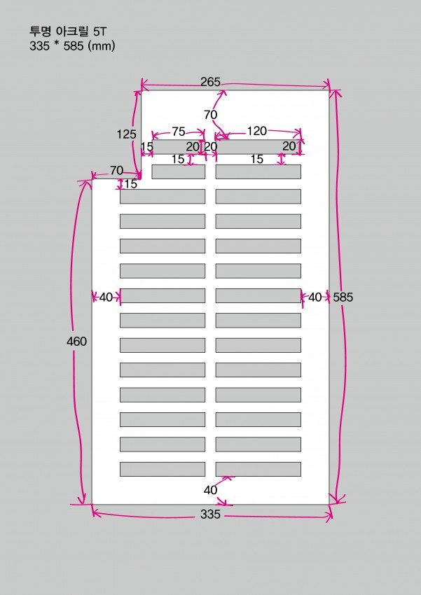

ai파일을.. 어느 버전으로 보내드려야할 지 몰라 다양한 버전으로 첨부하였습니다.
용도는 거북이 수조 뚜껑입니다.

주신 도면과 같이 구멍이 너무 촘촘할 경우 강도가 너무 약해 쓰기가 어렵습니다.

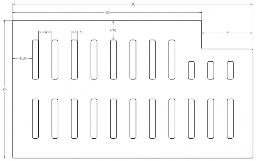

도면을 적당한 강도가 나오게 새로 그려드리고 레이저 커팅해 드리겠습니다.
아크릴 투명5T 레이저 커팅시 견적은 40100원입니다.

구멍의 간격이 몇mm정도는 나와야하는지 피드백 주시면 정말 감사하겠습니다. ㅠ ㅠ
본문에 도면 첨부하였습니다.

ㅎㅎ ... 구멍 저정도만 있어도 거북이 두 마리가 숨 쉬는 데에 문제 없겠죠...?! ㅠㅠ
손수 새 도면 작성 정말 감사합니다.
아크릴판 5T 별도 구매 없이 가공비 결제하기에서 401개 주문하면 되나요??
네 그렇게 결제하시면 되구요.
저정도 구멍이면 충분히 공기가 잘 순환합니다.
