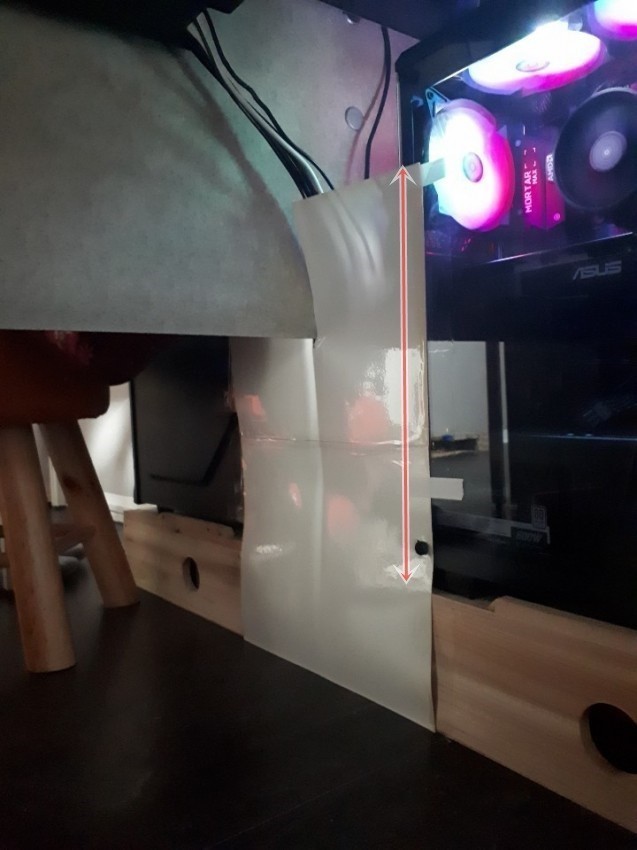

저 컴퓨터 두대 사이에 붙여놓은 하얀 코팅지 대신에 아크릴을 재단해서 끼워놓을 생각입니다.
애완동물때문에 저기를 막아놓아야 해서요.
2cm간격의 타공은 그래도 컴퓨터 뒤인데 공기가 좀 통하는게 나을것 같다 싶어서 하는거라
굳이 원문에 쓴 형태는 아니어도 상관없습니다.
이미지에 테입으로 고정시켜 놓으셨는데요.
그 자리에 큐방(뽁뽁이)을 설치가능하게 해드리면 될것 같습니다.
그러면 이미지에 화살표 길이 정도로만 하시면 될것 같고 하단판도 필요치 않을 거 같네요.
말씀드린 방식으로 가능할것 같으시면 화살표의 길이를 알려주시면 견적 다시 드리겠습니다.

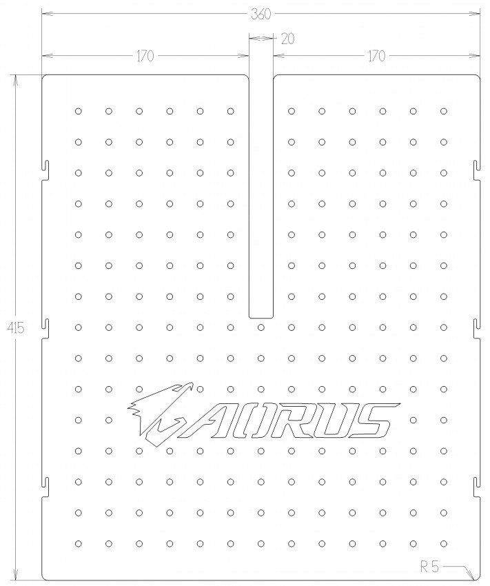

415입니다. 색상은 불투명한 하얀색이나 검은색이었으면 합니다.
아크릴 5T 레이저 커팅시 견적은 색상구별없이 39900원입니다.
원하시는 색상 알려주시고 주문하시면 도면 올려드리고 문자드리겠습니다.

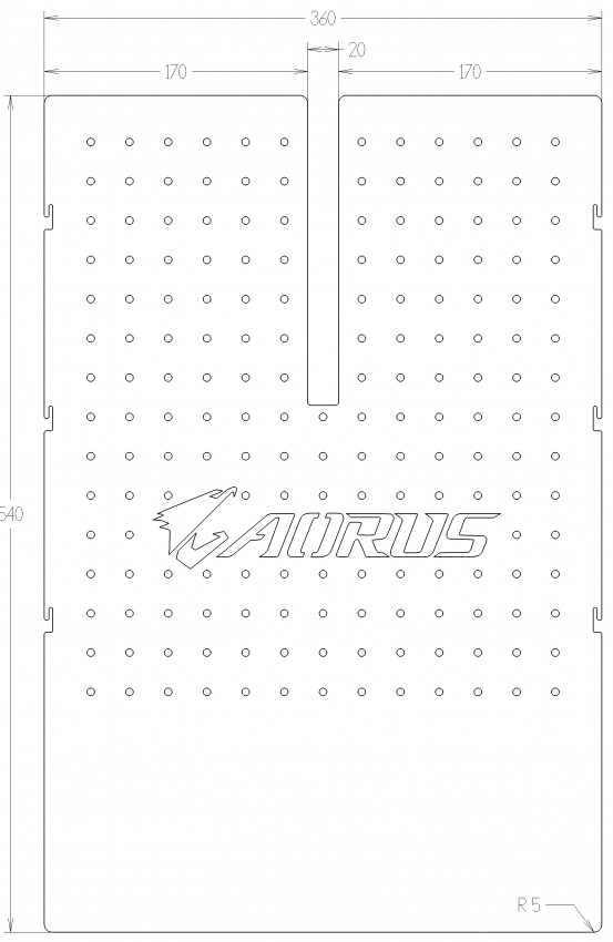

전선때문에 컴퓨터 받침대까지 다 막아야해서 전체 길이는 540이어야 할 것 같습니다. 저 도면에서  아래로 타공없이 125 더 길었으면 합니다. 추가 금액이 있다면 말씀해주세요.
본문에 도면 첨부하였습니다.
그래도 컴퓨터 관련이라 심심할까봐 로고 하나 넣어봤습니다.
필요치 않으면 알려주시구요.
좌우에 큐방을 끼울수 있는 홈을 6개소 설치하였습니다만 큐방이 너무 쌔게 붙으면 때기 어려우니 2개~4개 정도만 사용하시기 바랍니다. 큐방은 동봉해서 보내드립니다.
색상은 흑색 하셨는데 스모그로 하시면 더 어울릴 것 같습니다.
댓글 달고 나니 치수변경을 요청하셨네요.
치수변경한 도면 다시 첨부하였구요. 추가금액 3000원 입니다.
그냥 결제하시면 택배비가 또 붙으니 좌측에 있는 계좌나 토스송금,페이송금 등을 이용해 주시면 되겠습니다.
