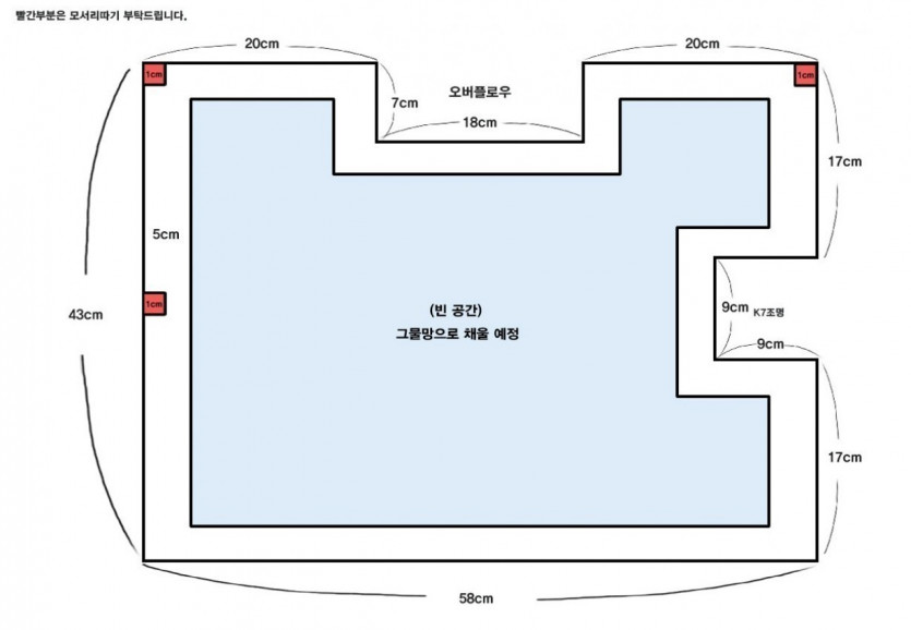

6T짜리 600*450*450 수조입니다 혹시나 타이트하게 만들면 재단을 오차로
조금 틈에 공간있게 길이를 재서 도면을 그려봤습니다
제가 도안 그리는게 처음이라 알아보실 수 있을지 걱정이 되네요
하늘색 부분은 텅 빈 부분입니다. 안쪽 두께는 5cm이구요
빨간 부분은 어항 내 수류모터의 전선이 빠져나갈 위치입니다.
사용도중 휘지 않을정도의 두께면 좋겠고 혹시 뚜껑 거치대도 같이 판매하시는지 견적문의 드립니다
아크릴 투명 5T 레이저 커팅시 견적은 36200원입니다.
테두리 두께가 너무 얇아 배송시 파손의 위험이 있습니다. 테두리 두께를 7cm 정도 하셔야 배송가능합니다.
거누님의 댓글의 댓글
no_profile 거누쪽지보내기 메일보내기 자기소개 아이디로 검색 전체게시물 작성일
헉 빠른 답변 감사합니다 그럼 테두리 두께를 7cm로 변경 부탁드립니다
뚜껑 거치대는 가능한가요?

수조 유리 두께는 6mm입니다 전체 크기는 2자 600x450mm이구요
유리두께를 제외한 내경은 588x438mm, 뚜껑의 면적은 580x430mm
뚜껑을 넣을시 수조내 남는 공간은은 8mm씩 있겠네요
제 계산이 맞고 거치대 가능하다면 거치대 10개와 함께 주문요청 드리겠습니다

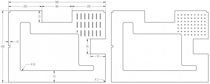

본문에 도면 첨부하였습니다. 클릭하시면 크게 보입니다.
테두리를 70mm로 하니 우측상단이 막힌 상태가 되어서 세로타공과 원형타공을 추가하여 보았습니다.
둘 중 하나를 선택해 주시거나 어색하시면 아예 없음으로 선택하여 주시구요.
내측은 R10으로 라운딩처리하였고 외측은 R2로 아주 작게 라운딩 처리하였습니다.
치수 잘 확인해보시고 가부댓글 주시면 작업진행하겠습니다.
거누님의 댓글의 댓글
R10 R2가 뭔지 모르겠네요 우선그럼 왼쪽꺼로 부탁드립니다
도면을 확대해 보시면 직각 부부분이 모두 둥글게 처리되어 있습니다. 이 둥근부분의 반지름 값을 뜻합니다.
좌측 도면으로 작업진행하겠습니다.
