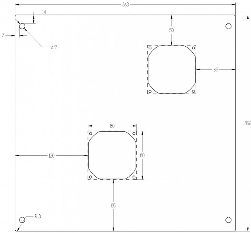

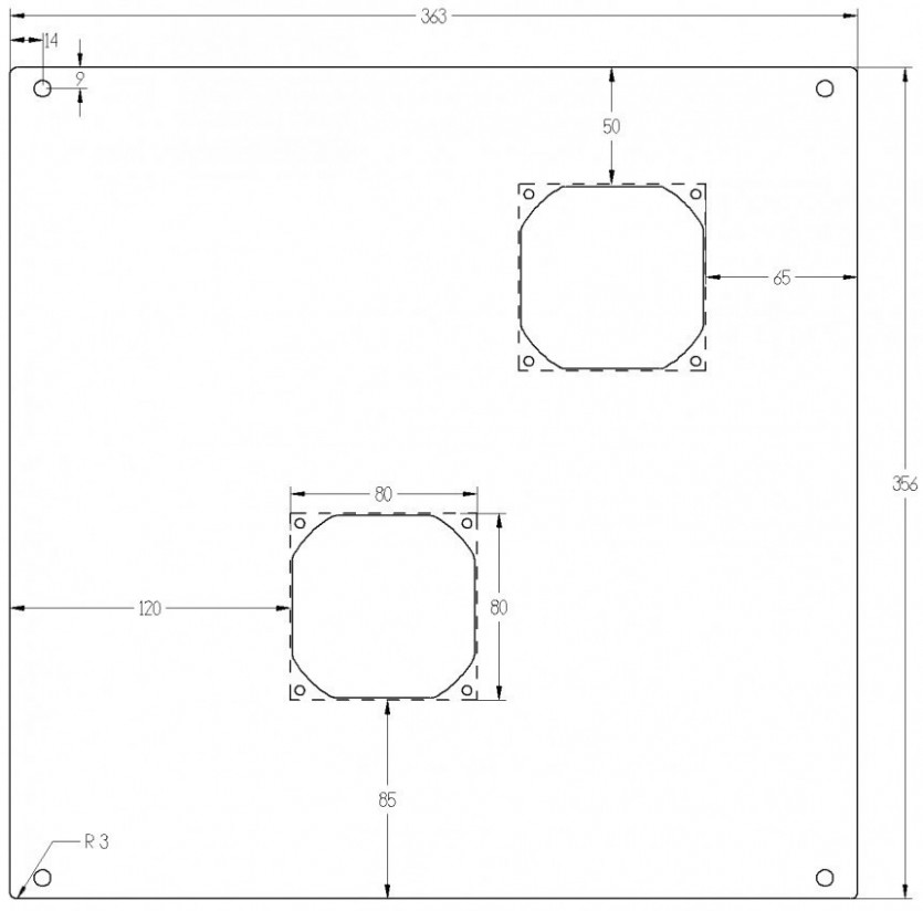

박*윤 님 사이드 패널 도면 확인 부탁드립니다. 페이지 정보 작성자 다이포쪽지보내기 메일보내기 자기소개 아이디로 검색 전체게시물쪽지보내기 메일보내기 자기소개 아이디로 검색 전체게시물 댓글 5건 조회 385회 작성일 20-03-18 12:00 목록 글쓰기 본문 도면의 치수 잘 확인해 보시고 가부 댓글 주시면 작업진행하겠습니다. 댓글 5 댓글목록 다이포님의 댓글 다이포쪽지보내기 메일보내기 자기소개 아이디로 검색 전체게시물쪽지보내기 메일보내기 자기소개 아이디로 검색 전체게시물 작성일 20-03-18 12:01 모서리 홀은 7mm 팬홀의 장작홀은 4mm 입니다. 모서리 홀은 7mm 팬홀의 장작홀은 4mm 입니다. 댓글 옵션 답변 다이포님의 댓글 다이포쪽지보내기 메일보내기 자기소개 아이디로 검색 전체게시물쪽지보내기 메일보내기 자기소개 아이디로 검색 전체게시물 작성일 20-03-18 12:43 추가 수정도면 올렸습니다. 확인해 보시고 가부댓글 주세요. 추가 수정도면 올렸습니다. 확인해 보시고 가부댓글 주세요. 댓글 옵션 답변 박상윤님의 댓글 박상윤이름으로 검색이름으로 검색 작성일 20-03-18 12:49 수정도면 잘못되었습니다. 모서리홀 위치 치수 xy가 처음도면과 바뀌었습니다. 가로치수가 14 세로치수가 9 입니다 수정도면 잘못되었습니다. 모서리홀 위치 치수 xy가 처음도면과 바뀌었습니다. 가로치수가 14 세로치수가 9 입니다 댓글 옵션 답변 삭제 박상윤님의 댓글 박상윤이름으로 검색이름으로 검색 작성일 20-03-18 12:53 다시확인해보니 수정버전이 맞습니다. 이대로 진행 부탁드립니다 다시확인해보니 수정버전이 맞습니다. 이대로 진행 부탁드립니다 댓글 옵션 답변 다이포님의 댓글의 댓글 다이포쪽지보내기 메일보내기 자기소개 아이디로 검색 전체게시물쪽지보내기 메일보내기 자기소개 아이디로 검색 전체게시물 작성일 20-03-18 12:59 네 확인하였습니다. 감사합니다. 네 확인하였습니다. 감사합니다. 댓글 옵션 답변
