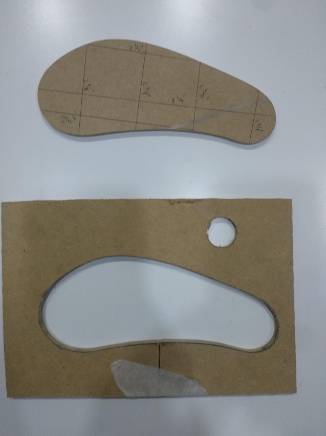

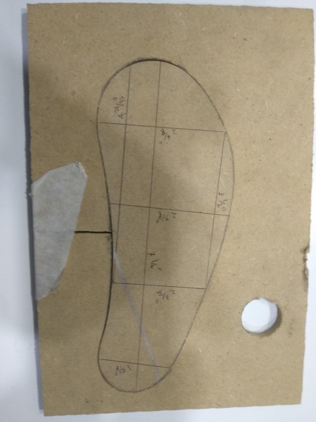

첨부파일처럼 만들어주시면 됩니다 .
같은사이즈로 아웃쪽 인쪽을 맞추면 첨부파일처럼 넣을때 꽉 끼지 않을까
문의드립니다.
그래서 도면 제작분께도 0.01인치정도 캐배티쪽을 (아웃쪽)크게 주문한건데..
만약 동일 사이즈에 사진처럼 넣었을때 같은사이즈도 무리가 없다면(꽉끼거나 헐렁하거나)
같은사이즈로 2개씩을 주문하고싶습니다.
인쪽은 사진처럼 구멍을 안넣어주셔야 합니다
아웃쪽은 상관없습니다.

글자가 깨져 내용을 명학히 알기가 어렵네요. 다시 문의 주시구요.
레이저로 커팅을 하게되면 잘려지는 부분이 0.2mm 가량입니다. 인치로 0.0079 정도입니다.
그대로 하시면 되겠네요.
