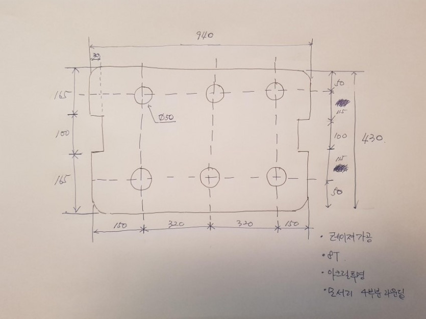

어항뚜껑입니다.
8T 레이져가공 모서리라운딩
견적주시면 바로 입금하겠습니다.
죄송합니다만 위 사이즈는 너무 커 파손의 위험 때문에 배송이 어렵습니다.
이정우님의 댓글
이정우이름으로 검색 작성일
그럼 가운데 구멍 두개를 삭제하고 940을 반으로 나누어서 제작해주세요
두개로 나누어 커팅할 경우 아크릴 투명 8T 레이저 커팅시 견적은 73800원입니다.
이정우님의 댓글의 댓글
이정우이름으로 검색 작성일
5T 로 하면 얼마죠?
5T 레이저 커팅시 견적은 50100원입니다.

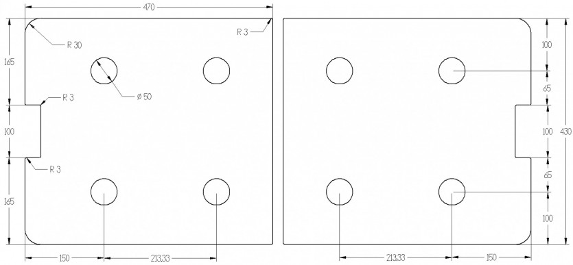

본문에 도면 첨부하였습니다.
두개로 나누었구요. 내 귀퉁이 라운딩 값이 없어 R30으로 처리하였습니다.
나머지 내외각 부분은 크랙방지 및 날카롭지 않게 R3으로 처리하였습니다.
타공위치의 치수가 너무 차이가 나는 것 같아 상단과의 거리 50을 100으로 변경하였습니다.
중앙 타공 2개를 삭제하는 대신 양 사이트 타공 사이를 정등분하여 4개를 추가하였습니다.
가로기준 타공의 간격은 똑같습니다.
치수 잘 살펴보시고 변경할 부분이 있으면 알려주시구요.
없으시면 가부 댓글 주시면 작업진행하겠습니다.
쿨피스님의 댓글의 댓글
no_profile 쿨피스쪽지보내기 메일보내기 자기소개 아이디로 검색 전체게시물 작성일
네 꼼꼼히 체크해주셔서 감사합니다 이대로 진행해주세요
