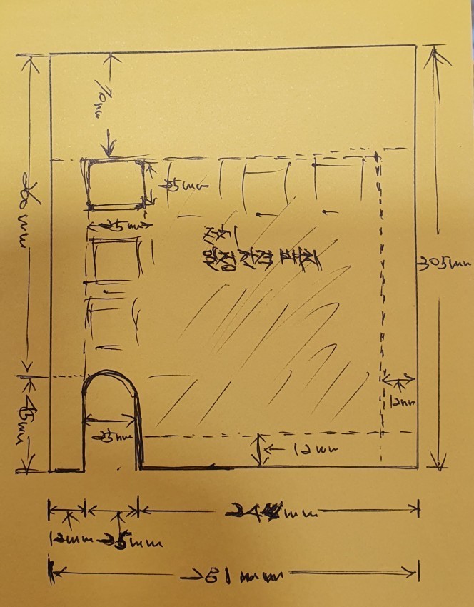

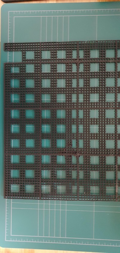

거북이 헤츨링 격리용 칸막이 문의드립니다.
현재 루바망으로 아래 사진과 같이 사용중이며 비슷한 형태로 제작하고 싶은데요.
5t 투명 아크릴로 했을시 견적부탁드립니다.
아크릴 투명 5T 레이저 커팅시 견적은 28800원입니다.
주신 도면과 같이 직사각 타공을 배열할 경우 정확하게 치수가 나오지 않습니다.
사각타공의 크기를 약간씩 변경해야 할 것 같습니다.
또한 사각타공의 안쪽 네 모서리는 라운딩을 약간 주어야 크랙이 생기지 않습니다.
주문하시면 수정한 도면 올려드리고 문자드리겠습니다.

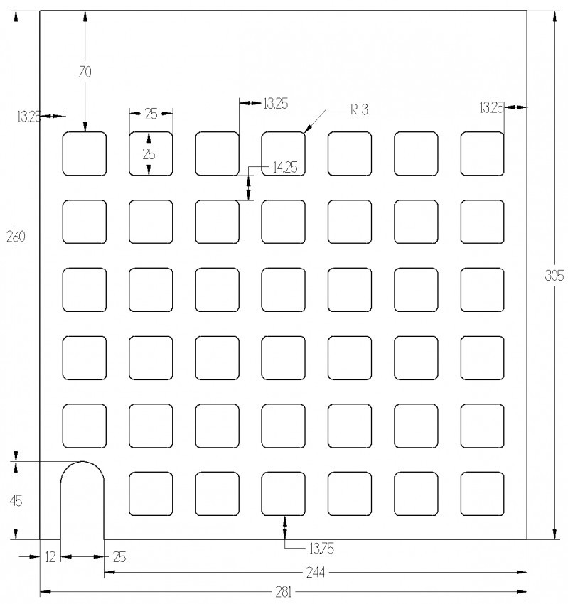

본문에 도면 올렸습니다.
홀간의 간격은 최대한 균등하게 배열하였구요.
홀은 크랙방지를 위해 R3으로 라운딩 처리하였습니다.
치수 잘 확인해보시고 가부댓글 주시면 작업진행하겠습니다.

사장님 이대로 진행해주시면 됩니다.

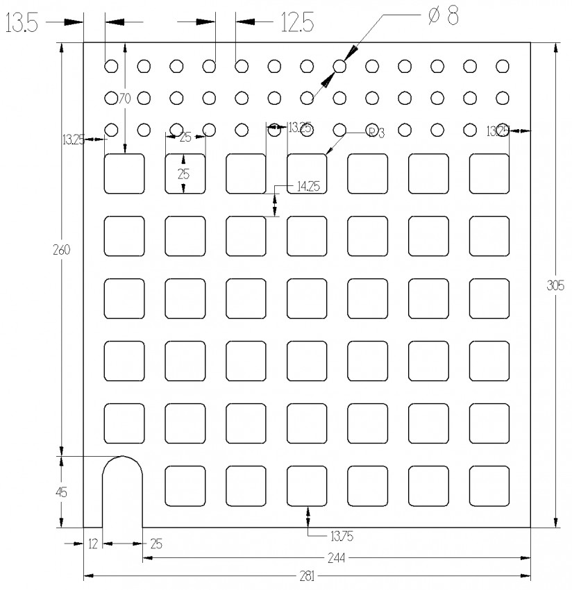

혹시 상부 7센치 여유공간에 5미리정도되는 홀가공을 추가하면  비용이 추가되는지요?
퀵을 잡으면 콜 받아 다이포에 오는 시간이 걸리기 때문에 오늘은 힘들 것 같습니다.
상부 홀 추가는 그냥 해드리겠습니다.
위치를 정확히 알려주시면 도면 새로 올려드리겠습니다.

상부 7센치 공간에 지름5미리 홀은 기존에 판매하시는 어항칸막이처럼 일정한 간격으로 여러개 뚫어주시는걸 말했는데 안되신다면 굳이 안해주셔도 됩니다.

본문에 상단 타공 추가된 도면 올렸습니다.
지름 8mm로 타공하였습니다. 이렇게 하면 될까요?

네 사장님 완벽합니다. !
