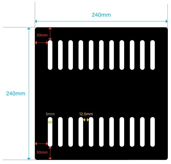

<아크릴 수조 칸막이 세로 타공>
-가로/세로 : 240x240mm
-구멍크기 : 5mm
-라운딩 : 3mm
-색상 : 흑색
-용도 : 칸막이용
-두께 : 5mm
*아크릴 수조 칸막이 고정대 : 8개
견적 부탁드립니다~
홀의 높이를 알려주시면 감사하겠습니다.

홀의 높이는 5센치로 해주시면 될것같습니다!
저걸로 두개 주문 하겠습니다!
그럼 칸막이는 16개 주문 하게 되겠네용

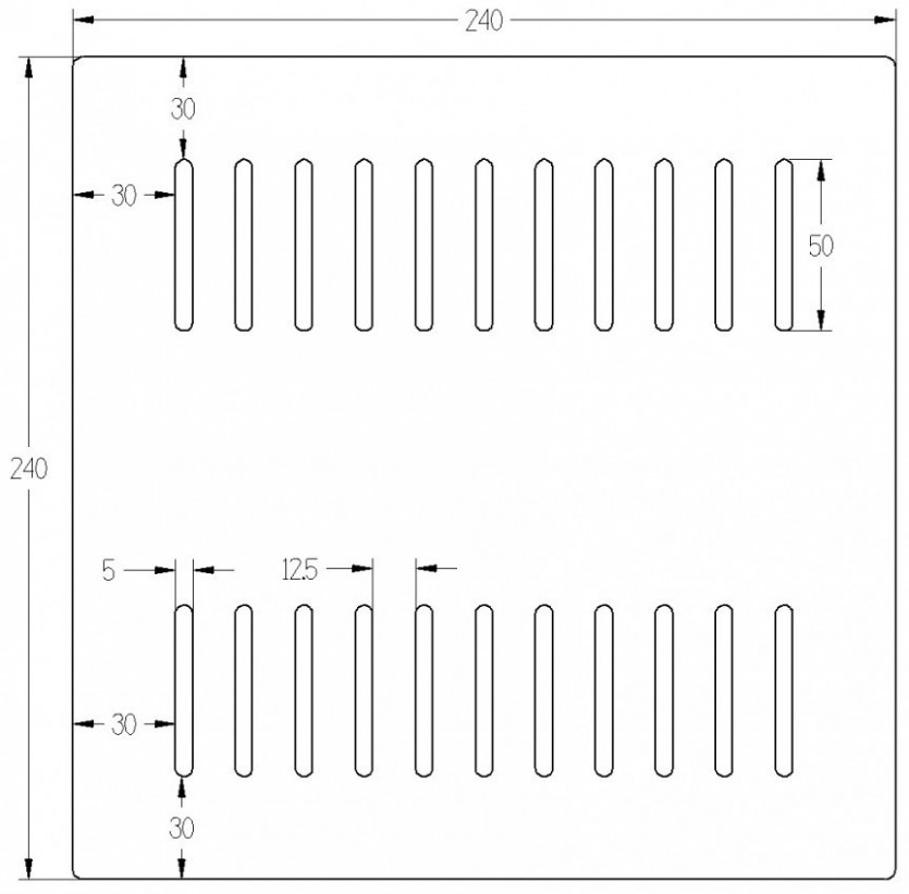

본문에 도면 첨부하였습니다.
치수 잘 확인해보시고 가부 댓글 주시면 작업진행하겠습니다.

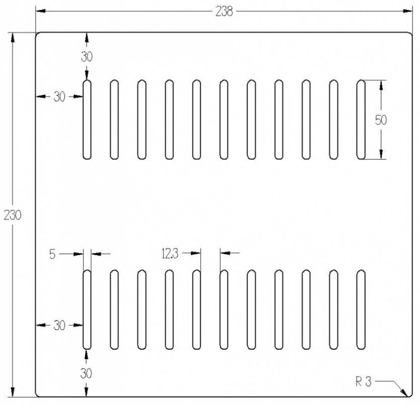

가로 238 세로 부분 230로 변경 가능할까요?
구멍 크기 5mm 11개로 간격 12.3mm로요!
수정한 도면 확인해 주세요.

진행부탁드립니다! 감사합니다.
