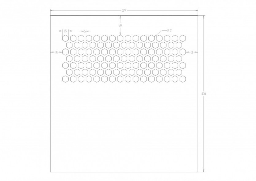

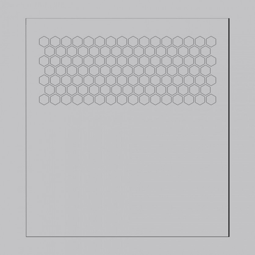

개요 : 가로 15 세로 15 인 육각형-2을 가로 16개 세로 7개의 개수로 위에서 50 왼쪽에서 30 떨어진 지점에 타공
가로, 세로 : 15,15
가로개수,새로개수 : 16,7
형태 : 육각형-2
간격 : 5, 5
배열 : 교차형
라운딩 : 0
위치 : 좌상 50, 30
고유번호 : 1번
판두께 : 3T
수량 : 1개
판 전체 사이즈를 알려주시면 감사하겠습니다.
박유민님의 댓글의 댓글
박유민이름으로 검색 작성일
가로377 x 세로 400 입니다.
아크릴 투명 3T 레이저 커팅시 견적은 35200원입니다. 5T로 변경시 50700원입니다.
약한 구조상 5T를 추천드립니다.
주문하시면 도면 올리고 문자드리겠습니다.
박유민님의 댓글의 댓글
박유민이름으로 검색 작성일
혹시 맨아래쪽에 작은 네오디움자석을 붙일수 있을까요? 자석 사이즈는 10x10 정도에 양끝 모서리 끝쪽입니다.
양끝에 1개씩 해서 추가 하고 싶은데 혹시 가능할까요?
자석 작업은 직접 하셔야 합니다. 구멍은 뚫어드릴수 있습니다만 딱 맞아야 하기 때문에 9.9mm정도로 뚫어드리고 잘 갈아낸 후 딱맞게 끼워 넣으시는 방법으로 하셔야 합니다. 그 후 아크릴 본드로 마무리 하셔야 합니다.
네미시스님의 댓글의 댓글
no_profile 네미시스쪽지보내기 메일보내기 자기소개 아이디로 검색 전체게시물 작성일
주문 했습니다. 3T로 구멍타공은 안해주셔도 됩니다
본문에 도면 첨부하였습니다.
육각 타공의 모서리는 크랙 방지를 위히 R2로 아주 작게 라운딩 처리하였습니다.
네미시스님의 댓글의 댓글
맞습니다. 이대로 만들어주시면 감사하겠습니다.
