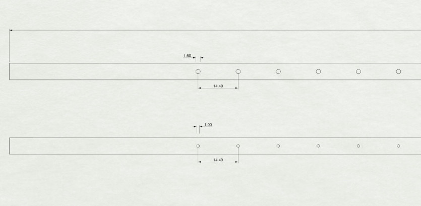

시제품 제작하면서 아크릴파이프 레이저 타공이 필요해서 문의 드립니다.
아크릴 파이프(외경6, 내경3)에 수직으로 홀가공을 하고자 합니다.
파이프 길이는 대략 600mm로 첫번째 홀과 마지막 홀 양쪽으로 약50mm의 여분의 길이를 추가해주시면
커팅하여 사용하고자 합니다.
1. 홀크기(지름) 1.6mm  /  홀간격 중심점 기준 14.49mm  /  홀갯수 34개
2. 홀크기(지름) 1.0mm  /  홀간격 중심점 기준 14.49mm  /  홀갯수 34개
견적을 알려주시면 바로 주문진행 하겠습니다.
