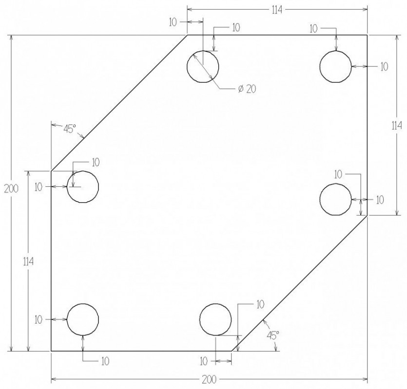

일단 첫번째 도안은 전에 부탁드려서 다이포에서 클린업해주시고 가공받았던 도안입니다.
20파이짜리 구멍은 20파이짜리 아크릴봉을 끼울 수 있게 부탁드립니다.
전에 봉을 끼울건지 물어보셔서 그렇다고 하니 맞게 뚫어주실거라고 해서 기억에 남습니다.
이 도안으로 5t 투명 아크릴 6장 부탁드립니다

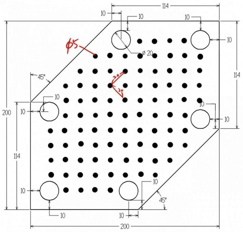

두번째 도안은 첫번째 도안 물건에 골고루 지름 5파이 구멍이 대각선 간격 2cm로 뚫린 상태구요
적당히 배치해서 구멍 숫자나 배치상태가 확실하진 않습니다만..
배치랑 숫자는 상관없고 구멍 지름이랑 간격만 맞춰 주시면 되구요
그리고 내구성 문제로 20파이 구멍 근처에는 없도록..배치 가능할런지 문의드립니다.
5파이 구멍에는 지름 5파이짜리 네오디뮴 자석을 끼워넣을 예정입니다.
이 도안으로도 5t 투명 아크릴 6장 부탁드립니다

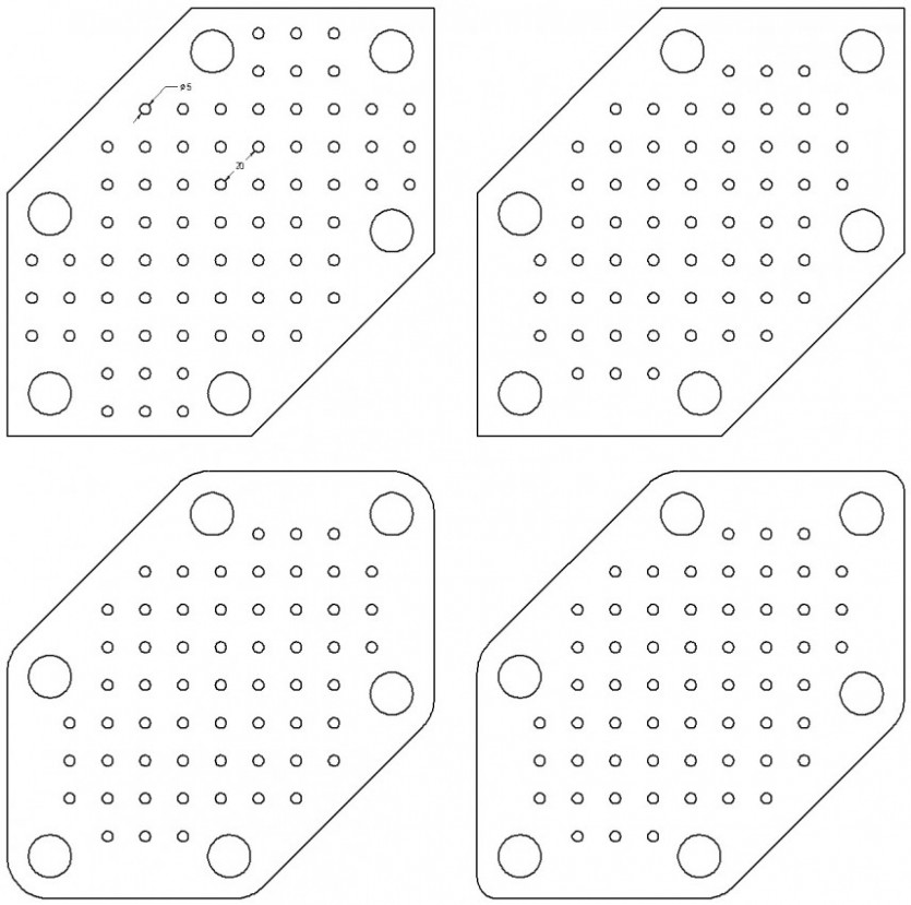

본문에 도면 올려드렸습니다.
가장 적당한 비율로 배열해 보왔구요. 좌 우 한가지 중에서 선택해 주시면 됩니다.
아래 두 파트는 모서리를 라운딩 처리해 보았습니다. 참고하시구요.
견적은 형태별로 틀리기 때문에 선택후 드리겠습니다.
자석을 모든 홀에 다 끼우신다면 문제가 발생할 수 있습니다.
일반적으로 홀을 딱 맞게해서 고무망치로 쳐 넣는 방식을 쓰구요.
홀이 헐렁할 경우는 상관없지만 꽉 낀다면 모든 자석이 쐐기 역할을 해서 어느 부분에서 크랙이 생기거나 판 자체가 변형 되는 현상이 생길 수 있습니다. (주로 불룩하게 휩니다.)
헐렁하게 타공 할 경우는 자석을 끼운 후 아크릴 본드 한방 떨어트려 주시면 됩니다만 방울 조절을 잘못하시면 본드가 번져나와 보시 싫게 될수도 있습니다. (이 경우에 번지지 않는 팁은 있습니다. 문의주세요.)
한가지 더 주의해야 할 것은 5파이 자석이라 하더라도 5파이가 아닐 수 있습니다. 실측을 해 보셔야 합니다.

모양은 우측 상단의 것(타공 가장자리까지 덜 차있고 모서리 각진거)로 부탁드립니다
자석은 전부 다 박지는 않을테고 선택적으로 대여섯개 정도만 박을 거 같습니다.
밑바닥에 자석이 달린 조형물들을 거치할 용도인데, 자석 위치가 다 달라서 타공을 많이 하는 거구요.
자석을 그냥 손으로 눌러 끼우면 적당히 안 빠질 정도로만 뻑뻑하게 끼워졌다가, 정이나 헤라 등으로 밀어서 다시 뺄 수 있는 정도로 가능하면 베스트일 거 같습니다. 아니면 말씀하신 두 케이스중 하나라면 딱 맞게해서 고무망치로 치는 정도도 괜찮겠습니다.

그리고 두 도안 다 20파이 구멍은 여기서 파시는 20파이 아크릴봉이 딱 끼워질수 있게 부탁드립니다.
예전에 해주셨던 도안 있으면 위에꺼는 그거 그대로니까 그냥 그걸로 6개 가공해주시면 됩니다.

잘 받았습니다. 타공부분에 의도대로 5파이 네오디뮴 자석 아주 꼭맞게 잘 끼워지네요.

실제 커팅시 사용된 도면의 타공사이즈는 19.9 과 4.83 입니다. 참고하시구요.
