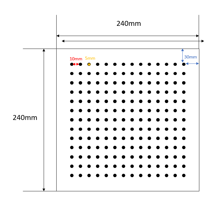

첨부한 이미지와 같이 아크릴 타공 진행 시 견적 문의 드립니다.
아크릴판: 유백 3T
아크릴 사이즈: 240*240(mm)
상하좌우 여백: 30(mm)
타공 원형 크기: 5(mm)
타공 간격: 30(mm)
위와 같은 조건으로 아크릴 사이즈만 340*340(mm)으로 키워 진행 시
견적도 함께 안내 부탁 드리겠습니다.
감사합니다!

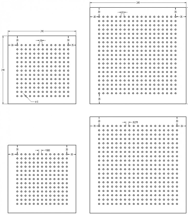

본분에 도면 올려드렸습니다.
설명의 타공간격과 도면의 타공간격 표기가 서로 달라 일단 도면의 간격 기준으로 하였습니다.
타공 간격이 다르면 견적이 크게 틀려지니 확실히 알려주셔야 합니다.
주신 치수와 같이 배열하면 상단 치수와 같이 원하시는 테두리 치수가 안나옵니다.
하단의 값은 보정하여 다시 그린 도면입니다. 테두리 치수를 기준으로 하였습니다.
테두리 치수 또는 타공의 간격 둘 중 하나를 선택해 주시면 그에 맞게 커팅하여 드리겠습니다.
아크릴 유백 3T 레이저 커팅시 200ea 기준 1ea의 견적은 각 5790원, 11590원입니다.
