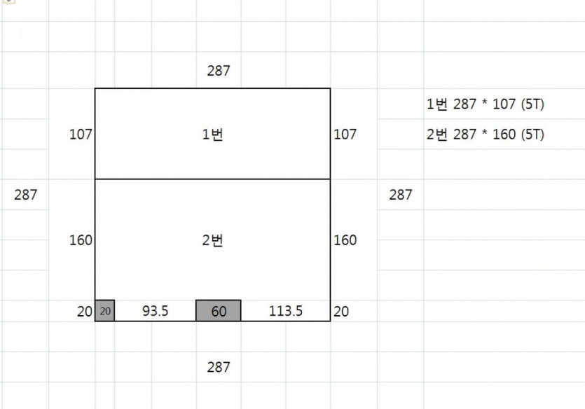

어항 뚜껑(5T) 제작해보려고 합니다.
1번 2번 분할로 하고 2번은 어항에 고정하고 1번은 손잡이를 달아
먹이 줄때 여는 용도로 사용하려고합니다. 1번 2번 가운데에는 아크릴 부품란에
경첩 소짜리 2개 달아볼 생각입니다. 더 좋은 의견있으면 조언 부탁드립니다.
그림상의 회색 음영처리 20 / 60은 에어호스 및 등을 다는곳이니 2번 아랫면 모양이
조금 복잡합니다.
회색 20짜리는 그냥 모서리이니 상관없고 회색 60짜리는 육안상 정가운데에만 오면 됩니다.
좌우 치수는 크게 신경 안써주셔도 됩니다. 그냥 정중앙에 달거라서 크게 문제 없습니다.
견적이 어느정도 될가요?
경첩은 소는 너무 작구요. 중으로 하셔서 4개가 적당합니다. 좌우 경첩은 가장자리에서 10mm 정도 띠우시고 붙이셔야 두판간 단차가 줄어듭니다. (상하 온도차가 생길경우 휘는 정도가 틀림)
아크릴 투명 5T 레이저 커팅시 견적은 17000원입니다.
뚜껑에 공기가 통하는 구멍이 전혀 없으면 상하 온도차에 의해 아크릴이 휘는 현상이 생깁니다.
물론 영구적으로 휘는 것은 아니고 온도차가 없어지면 되돌아옵니다. 별로 신경 쓰시지 않는 다면 그대로 하시면 되구요. 원형 타공을 추가하신다면 22000원 입니다.

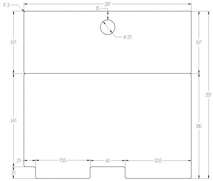

본문에 최종도면 올렸습니다.
모든 모서리 크랙 방지를 위해 R3으로 라운딩 처리하였습니다.
열리는 부분에 손잡이용으로 손가락 들어갈만한 구멍 하나 넣었습니다.  필요치 않으면 알려주시구요.
다른 치수 잘 확인해 보시고 가부댓글 주시면 작업진행하겠습니다.

넵 진행 부탁드립니다!
