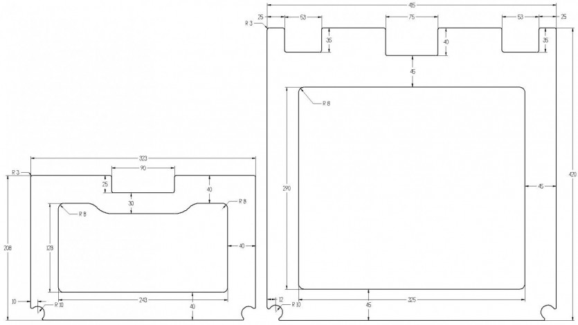

본문에 최종 도면 올렸습니다.
홀간의 간격이 너무 가까운 곳이 많아 부러지지않게 간격을 새로 배치한 부분이 있습니다.
잘 살펴보시구요. 라운딩은 가장자리는 R3으로 하였고 큰 홀의 내각 부분은 크랙 방지를 위해 R8로 라운딩 처리하였습니다.
하단 좌우 원형 홀들 또한 가장자리와 너무 가까워 아예 도면과 같이 처리하였습니다.
설치기구들과의 간섭이 생기는지 치수 잘 확인해 보시고 가부 댓글 주시면 작업진행하겠습니다.
ps. 도면은 클릭하시면 확대됩니다.
주문내역
323X208/사각:중상,0,0,90,25/센터,243,128/원형:좌하,10,10,20/우하,10,10,0/라운딩:3/색상:투명
415X420/사각:좌상,25,0,53,35/중상,0,0,75,40/우상,25,0,53,35/센터,325,330/원형:좌하,12,12,20/우하,12,12,20/라운딩:3/색상:투명

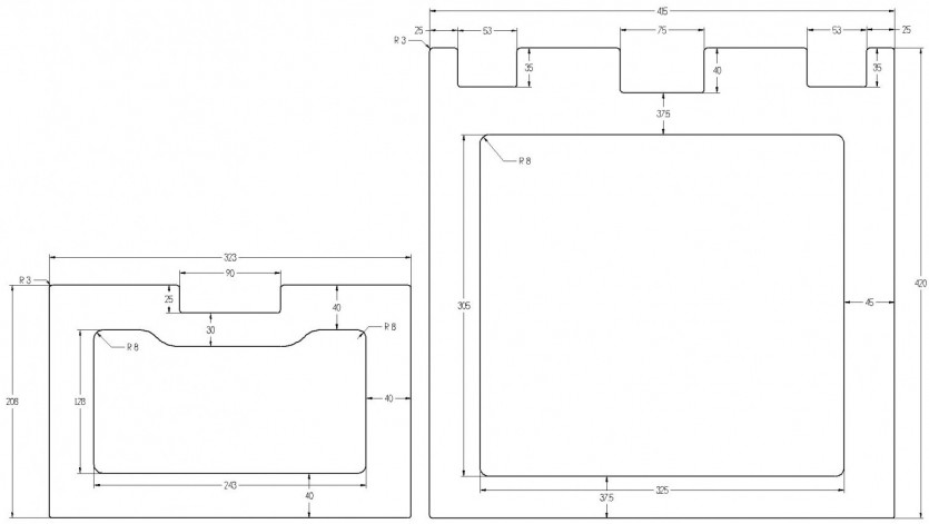

1.두개 모두 좌하/우하 원형 홀은 그냥 삭제 요청드립니다.
2. 우측 도면 센터 세로를 290으로 되어있는데 305정도로 좀더 크게 해주셨음 합니다.
수정도면 올렸습니다.
잘 확인해 보시고 댓글 주세요.

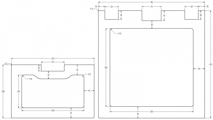

수정 감사합니다.
그런데 우측 도면은 제가 원하는건 하단은 폭이 450확보되었으면 합니다. 상단 중앙 부분 폭이 375가 아니라 300으로 하고요.
수정 도면 첨부하였습니다.
상단 30mm는 얇아서 다소 불안한 감이 있습니다.;;
로리진님의 댓글의 댓글
로리진이름으로 검색 작성일
이렇게 확정 진행 요청드립니다^^
