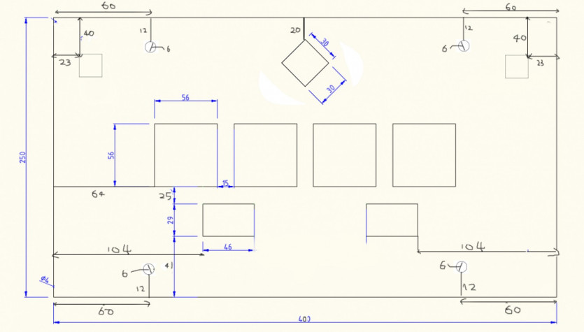

아크릴 견적문의 드립니다 페이지 정보 작성자 노원준이름으로 검색이름으로 검색 댓글 5건 조회 377회 작성일 20-02-04 16:59 목록 글쓰기 게시판 리스트 옵션 수정 삭제 본문 원형 구멍 지름은 6mm입니다 댓글 5 댓글목록 다이포님의 댓글 다이포쪽지보내기 메일보내기 자기소개 아이디로 검색 전체게시물쪽지보내기 메일보내기 자기소개 아이디로 검색 전체게시물 작성일 20-02-05 08:21 안녕하세요. 상단 좌우 사각 타공의 치수가 빠져있구요. 아크릴의 두께을 알려주시기 바랍니다. 안녕하세요. <div><br /></div> <div>상단 좌우 사각 타공의 치수가 빠져있구요.</div> <div>아크릴의 두께을 알려주시기 바랍니다.</div> 댓글 옵션 답변 노원준님의 댓글의 댓글 노원준이름으로 검색이름으로 검색 작성일 20-02-05 10:43 사각 타공은 20mm입니다.두께는 3t시, 5t시 각각 얼마정도 나올까요? 사각 타공은 20mm입니다.두께는 3t시, 5t시 각각 얼마정도 나올까요? 댓글 옵션 답변 다이포님의 댓글의 댓글 다이포쪽지보내기 메일보내기 자기소개 아이디로 검색 전체게시물쪽지보내기 메일보내기 자기소개 아이디로 검색 전체게시물 작성일 20-02-05 11:37 아크릴 투명 3T 레이저 커팅시 견적은 23400원, 5T의 경우 26600원 입니다. 수량이 늘어나면 가격은 내려가구요. 도면에서 내각 부분은 R2~3 정도 라운딩 처리 해 주셔야 크랙이 잘 발생하지 않습니다. 원하신다면 해드리구요. 아크릴 투명 3T 레이저 커팅시 견적은 23400원, 5T의 경우 26600원 입니다. <div><br /></div> <div>수량이 늘어나면 가격은 내려가구요.</div> <div><br /></div> <div>도면에서 내각 부분은 R2~3 정도 라운딩 처리 해 주셔야 크랙이 잘 발생하지 않습니다.</div> <div>원하신다면 해드리구요.</div> 댓글 옵션 답변 노원준님의 댓글의 댓글 노원준이름으로 검색이름으로 검색 작성일 20-02-05 12:12 라운딩 없이 5T로 진행해주시면 될거 같습니다. 결제는 어디서 하나요? 라운딩 없이 5T로 진행해주시면 될거 같습니다. 결제는 어디서 하나요? 댓글 옵션 답변 노원준님의 댓글의 댓글 노원준이름으로 검색이름으로 검색 작성일 20-02-05 12:14 아 도면 수정해서 다시 올려드릴게요 잠시만요 아 도면 수정해서 다시 올려드릴게요 잠시만요 댓글 옵션 답변 삭제
