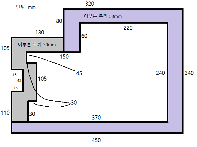

다이포님의 댓글 다이포쪽지보내기 메일보내기 자기소개 아이디로 검색 전체게시물쪽지보내기 메일보내기 자기소개 아이디로 검색 전체게시물 작성일 20-01-10 11:20 안녕하세요. 아크릴 투명 5T 레이저 커팅시 견적은 22900원입니다. 테두리 두께 30~50은 너무 얇습니다. 위 크기에서 저 두께면 사용중에도 부러질 수 있습니다. 80~100mm는 되야 안정적입니다. 결제하시고 원하는 테두리 두께을 알려주시면 도면 올려드리고 문자드리겠습니다. 안녕하세요. <div><br /></div> <div>아크릴 투명 5T 레이저 커팅시 견적은 22900원입니다.</div> <div><br /></div> <div>테두리 두께 30~50은 너무 얇습니다. 위 크기에서 저 두께면 사용중에도 부러질 수 있습니다.</div> <div>80~100mm는 되야 안정적입니다.</div> <div>결제하시고 원하는 테두리 두께을 알려주시면 도면 올려드리고 문자드리겠습니다.</div> 댓글 옵션 답변
홍찬의님의 댓글의 댓글 홍찬의이름으로 검색이름으로 검색 작성일 20-01-10 15:59 네 알겠습니다~ 사장님이 말씀하신대로 80~100으로 가볼게요 결제하였습니다. 네 알겠습니다~ 사장님이 말씀하신대로 80~100으로 가볼게요 결제하였습니다. 댓글 옵션 답변

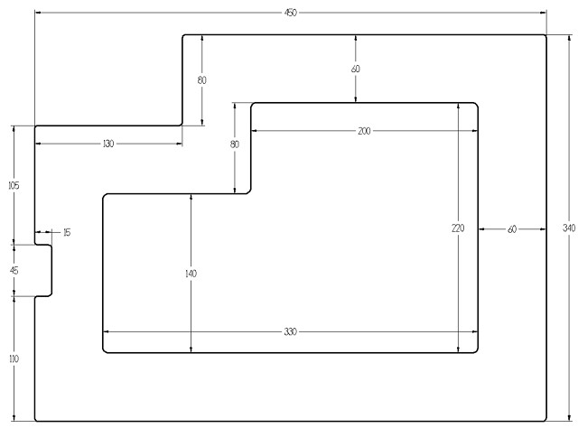

다이포님의 댓글의 댓글 다이포쪽지보내기 메일보내기 자기소개 아이디로 검색 전체게시물쪽지보내기 메일보내기 자기소개 아이디로 검색 전체게시물 작성일 20-01-10 16:20 본문에 도면 첨부하였습니다. 테두리 60 정도로 해도 충분할 것같습니다. 외부 모서리 3파이 내부 모서리 5파이로 라운딩 처리하였습니다. 치수 잘 확인해 보시고 가부 댓글 주시면 작업진행하겠습니다. 본문에 도면 첨부하였습니다. <div>테두리 60 정도로 해도 충분할 것같습니다.</div> <div><br /></div> <div>외부 모서리 3파이 내부 모서리 5파이로 라운딩 처리하였습니다.</div> <div><br /></div> <div>치수 잘 확인해 보시고 가부 댓글 주시면 작업진행하겠습니다.</div> 댓글 옵션 답변
다이포님의 댓글의 댓글 다이포쪽지보내기 메일보내기 자기소개 아이디로 검색 전체게시물쪽지보내기 메일보내기 자기소개 아이디로 검색 전체게시물 작성일 20-01-10 16:35 확인하였습니다. 조금만 늦었어도 못보내 드릴뻔했네요. 곧 마감이라... 확인하였습니다. 조금만 늦었어도 못보내 드릴뻔했네요. 곧 마감이라... 댓글 옵션 답변
