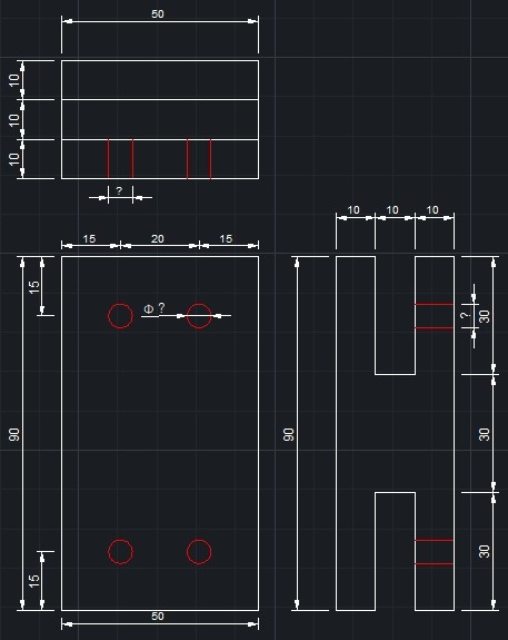

첫그림 -브라켓 : 10EA  -  (나사홀은 플라스틱 나사 최대한 큰 Φ 맞게), 플라스틱 나사 포함

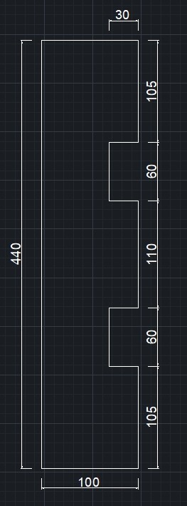

두번째 그림 - 앞벽 : 8T 1EA

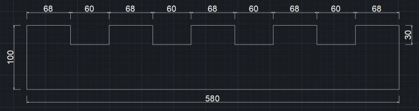

세번째 그림 - 측벽 : 8T 2EA
그림단위는 mm
어항위에 점프방지벽 으로 사용 할꺼고 더불에 조명 또는 냉각팬 거치할 생각이라
튼튼한 재질이면 좋겠습니다.
튼튼하면서도 값싼재질로 부탁드려요 ㅠㅠ
아크릴 견적
폴리카보네이트 견적
부탁드려요
색상은 투명이든 검정이든 뭔색이든 상관은 없습니다.
플라스틱 나사는 판매하고 있지 않습니다. 그리고 플라스틱 나사는 물러서 8T 아크릴을 고정하는 자체가 어렵습니다.
폴리카보네이트도 판매하지 않구요. 레이저 커팅 자체가 안되는 재질입니다.
레이저 커팅 외의 작업은하지않고 있습니다. 참고하시구요.
위와 같은 도면은 벡터 도면을 주셔야 견적이 가능합니다.
