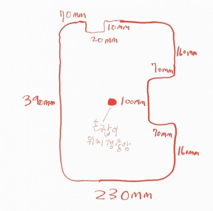

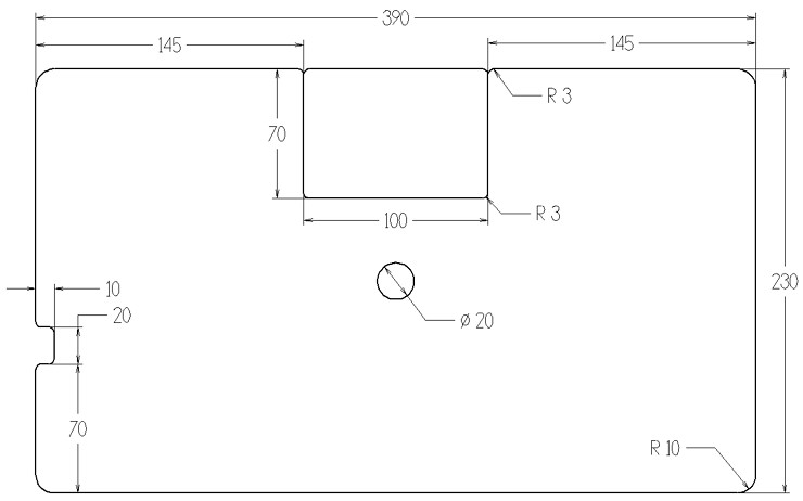

견적 문의 페이지 정보 작성자 이민수이름으로 검색이름으로 검색 댓글 9건 조회 468회 작성일 19-12-15 22:10 목록 글쓰기 게시판 리스트 옵션 수정 삭제 본문 모서리 라운딩 부탁드리며 3T와 5T 두가지로 견적 문의 드립니다. 댓글 9 댓글목록 다이포님의 댓글 다이포쪽지보내기 메일보내기 자기소개 아이디로 검색 전체게시물쪽지보내기 메일보내기 자기소개 아이디로 검색 전체게시물 작성일 19-12-16 08:22 안녕하세요. 아크릴 투명 5T 레이저 커팅시 견적은 17600원입니다. 손잡이는 같이 구입하셔 다셔야하구요. 3T는 얇아서 수조뚜껑으로는 커팅해 드리기 어렵습니다. 가격차이도 얼마 없습니다. 안녕하세요. <div><br /></div> <div>아크릴 투명 5T 레이저 커팅시 견적은 17600원입니다.</div> <div>손잡이는 같이 구입하셔 다셔야하구요.</div> <div><br /></div> <div>3T는 얇아서 수조뚜껑으로는 커팅해 드리기 어렵습니다.</div> <div>가격차이도 얼마 없습니다.</div> 댓글 옵션 답변 이민수님의 댓글 이민수이름으로 검색이름으로 검색 작성일 19-12-16 09:00 손잡이를 같이 구입해서 달면 가격이 어느정도 인지 확인 부탁 드려요. 별도로 제가 구매해서 달아야하는 것이면 대신 그 위치에 손가락 하나 들어갈 정도 원 구멍을 내면 가격이 어떻게 변동 되는지도 알려주세요~ 손잡이를 같이 구입해서 달면 가격이 어느정도 인지 확인 부탁 드려요. 별도로 제가 구매해서 달아야하는 것이면 대신 그 위치에 손가락 하나 들어갈 정도 원 구멍을 내면 가격이 어떻게 변동 되는지도 알려주세요~ 댓글 옵션 답변 다이포님의 댓글의 댓글 다이포쪽지보내기 메일보내기 자기소개 아이디로 검색 전체게시물쪽지보내기 메일보내기 자기소개 아이디로 검색 전체게시물 작성일 19-12-16 09:09 손잡이와 본드는 아래 링크에 있구요. http://diyfor.co.kr/shop/list.php?ca_id=30 타공만 하신다면 그냥해드리겠습니다. 손잡이와 본드는 아래 링크에 있구요. <div><br /></div> <div><a href="http://diyfor.co.kr/shop/list.php?ca_id=30" target="_blank">http://diyfor.co.kr/shop/list.php?ca_id=30</a></div> <div><br /></div> <div>타공만 하신다면 그냥해드리겠습니다.<br /> <div><br /></div> <div><br /></div> <div><br /></div> <div><br /></div></div> 댓글 옵션 답변 이민수님의 댓글 이민수이름으로 검색이름으로 검색 작성일 19-12-16 09:14 혹시 제작 기간과 배송까지 포함하여 수취하기까지 어느정도 소요되는지도 알 수 있나요? 혹시 제작 기간과 배송까지 포함하여 수취하기까지 어느정도 소요되는지도 알 수 있나요? 댓글 옵션 답변 다이포님의 댓글의 댓글 다이포쪽지보내기 메일보내기 자기소개 아이디로 검색 전체게시물쪽지보내기 메일보내기 자기소개 아이디로 검색 전체게시물 작성일 19-12-16 09:26 12시 이전 결제하시면 금일 출발가능합니다. 12시 이전 결제하시면 금일 출발가능합니다. 댓글 옵션 답변 이민수님의 댓글 이민수이름으로 검색이름으로 검색 작성일 19-12-16 10:56 중앙에 타공으로 5T 말씀하신 가격으로 진행 부탁 드립니다! 결제는 어떻게 진행하면 될까요? 중앙에 타공으로 5T 말씀하신 가격으로 진행 부탁 드립니다! 결제는 어떻게 진행하면 될까요? 댓글 옵션 답변 다이포님의 댓글의 댓글 다이포쪽지보내기 메일보내기 자기소개 아이디로 검색 전체게시물쪽지보내기 메일보내기 자기소개 아이디로 검색 전체게시물 작성일 19-12-16 11:00 본문에 있는 가공비 결제 클릭 하셔서 금액 입력하셔서 주문진행하시면 됩니다. 본문에 있는 가공비 결제 클릭 하셔서 금액 입력하셔서 주문진행하시면 됩니다. 댓글 옵션 답변 다이포님의 댓글 다이포쪽지보내기 메일보내기 자기소개 아이디로 검색 전체게시물쪽지보내기 메일보내기 자기소개 아이디로 검색 전체게시물 작성일 19-12-16 12:34 본문에 도면 올렸습니다. 뚜껑의 네 모서리는 R10으로 라운딩 처리하였고 나머지 내외각 부분들은 크랙 방지를 위해서 R3으로 라운딩 처리하였습니다. 상부 사각홀 부분의 좌우 치수가 주신 도면과 틀리니 확인해보시구요. 사각홀 부분도 같이 보내드리겠습니다. 치수 잘 확인해 보시고 가부댓글 주시면 작업진행하겠습니다. 본문에 도면 올렸습니다. <div><br /></div> <div>뚜껑의 네 모서리는 R10으로 라운딩 처리하였고 나머지 내외각 부분들은 크랙 방지를 위해서 R3으로 라운딩 처리하였습니다.</div> <div>상부 사각홀 부분의 좌우 치수가 주신 도면과 틀리니 확인해보시구요. 사각홀 부분도 같이 보내드리겠습니다.</div> <div>치수 잘 확인해 보시고 가부댓글 주시면 작업진행하겠습니다.</div> 댓글 옵션 답변 다이포님의 댓글의 댓글 다이포쪽지보내기 메일보내기 자기소개 아이디로 검색 전체게시물쪽지보내기 메일보내기 자기소개 아이디로 검색 전체게시물 작성일 19-12-16 13:22 확인하였습니다. 확인하였습니다. 댓글 옵션 답변
