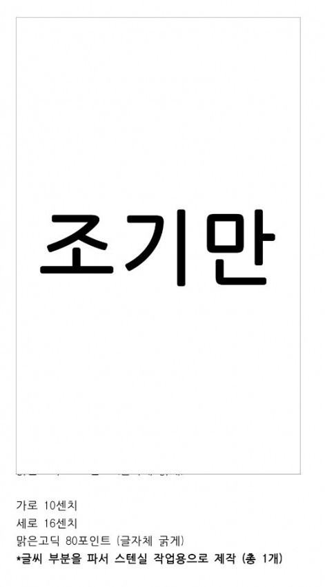

아크릴판을 제단해 스탠실 용으로 사용하고자 합니다.
두께는 3T 아크릴판으로 해주세요.
도안 첨부하오니 견적 부탁드립니다.
위 서체는 맑은고딕이 아니라 나눔고딕으로 보입니다.
1포인트는 0.35mm 가량이고 80포인트면 글자크기가 28mm로 스텐실로 쓰기에는 좀 작아 보입니다만 확인해 보시구요.
아크릴 투명 3T 레이저 커팅시 견적은 15000원입니다.

서체가 더 둥글둥글하게 나오네요ㅠㅠ 서체는 맑은고딕으로 부탁드리고 글씨 크기가 작아보인다면 90포인트로 부탁드리겠습니다. 가공비 결제하면 언제쯤 도착할까요?

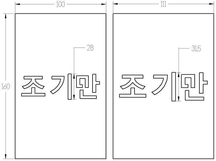

본문에 도면 올렸습니다.
"ㅁ" 자는 분리 방지를 위해 수정하였습니다.
좌측은 80포인트 우측은 90포인트 입니다.
90포인트는 글자가 커서 가로 사이즈를 더 늘였습니다.
확인해 보시고 선택해 주시면 작업진행하겠습니다.

2번으로 부탁드릴게요. 감사합니다:)
