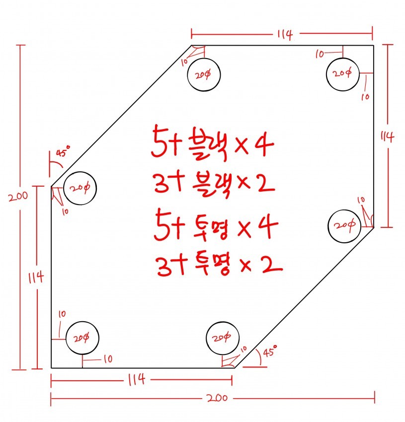

이번에도 첨부한 도면으로 부탁드리겠습니다. 12장입니다.
견적받고 결재할때 아크릴파이프와 접착제를 같이 주문할 예정입니다.

3t를 안 쓰게 되었는데 3t 네 장 빼고 5t 8장만 재견적 가능할지요? 번거롭게 해드려 죄송합니다.
하나도 번거럽지 않습니다. ^^
아크릴 흑색5T 4ea 투명5T 4ea 총 8ea의 견적은 62200원입니다.

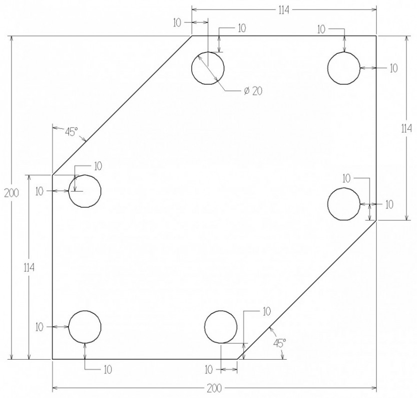

본문에 도면 첨부하였습니다.
치수 잘 확인해보시고 가부댓글 주시면 작업진행하겠습니다.
특히 20파이 타공의 위치표시를 약간 애매하게 주셔서 그부분 잘 확인해보시기바랍니다.
그리고 20파이 파이프를 홀에 꼿아넣을 생각이시면 파이프가 오차가 있으니 파이프를 실측하여 그에 맞게 타공을 해 드리겠습니다. 필요치 않으시면 알려주시구요.

아 네 맞습니다 20파이 파이프 같이 주문한걸 홀에 꽂을 생각이에요. 접착제 도포도 하겠지만 그래도 헐렁하지 않게 꽂히면 좋겠습니다. 감사합니다!
