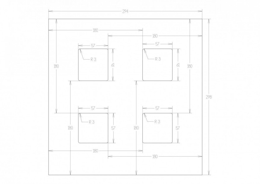

한*균 님 사각타공 위치 확인 부탁드립니다. > 질문답변
사각타공의 내각은 크랙 방지를 위해 R3으로 둥글게 처리하였습니다.
위와 같은 형태의 경우 둥글게 처리하지 않으면 배송이나 사용중 파손의 위험이 대단히 큽니다.
혹 둥글게 처리가 필요치 않으실 경우 파손면책 동의조건으로 배송됩니다.

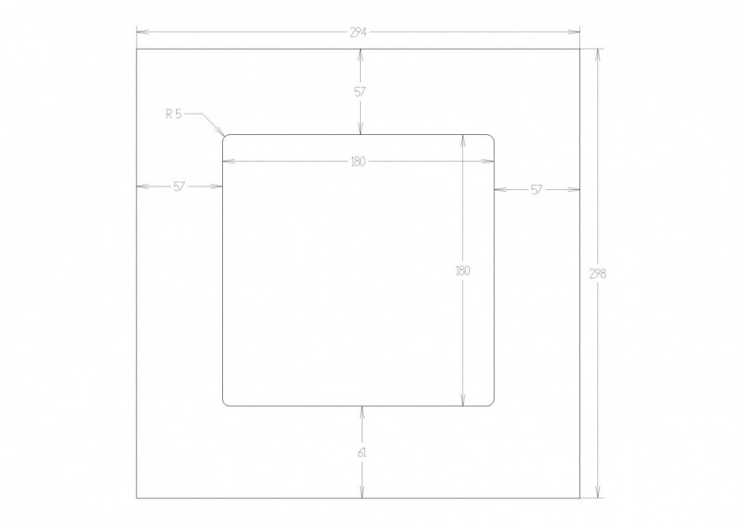

치수를 제가 잘못입력한것 같습니다 예상 도안은 57,57 좌상에서 이격후 180,180으로 하나의 큰 구멍을 생각했습니다!!
수정도면 다시 첨부하였습니다.
확인 부탁드립니다.

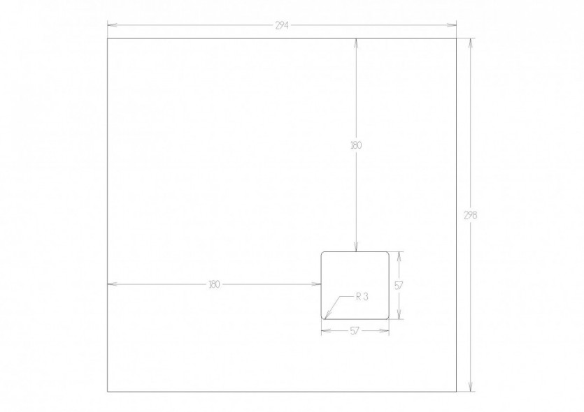

계속 잘못 입력해서 죄송합니다 ㅠㅜㅜㅠ 반대로 구멍크기가 180,180이고 왼쪽 위 꼭짓점에서 57,57입니다 죄송합니다 ㅠㅠㅠ
도면 다시 첨부하였습니다. 표기하신 순서는 맞습니다.
확인후 답변 주시면 작업 진행하겠습니다.
한형균님의 댓글
한형균이름으로 검색 작성일
네 맞습니다!!! 감사합니다!!
