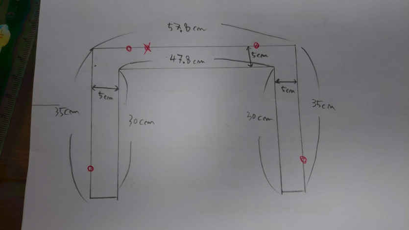

물고기 탈출 방지용 테두리 판 의뢰드립니다.
두께는 얼마나 해야될지 모르겠는데... 3T? 5T? 정도면 적당할 것 같습니다.
투명 아크릴로 부탁드리구요,
이렇게 되어있는 걸이대 4개가 있습니다.
사진상 빨간곳 부분으로 지탱할까 하는데..
두께는 사장님께서 추천하시는 대로 가겠습니다.
또 너무 무거우면 걸이대가 지지를 못할것 같아서요..
부탁드립니다~ 말씀주세요~!
5T 하심이 적당할 것 같습니다.
가격 차이는 없으니 폭 5Cm를 10Cm 정도로 하시는 것이 더 튼튼하고 역할도 충분히 할 것 같습니다.

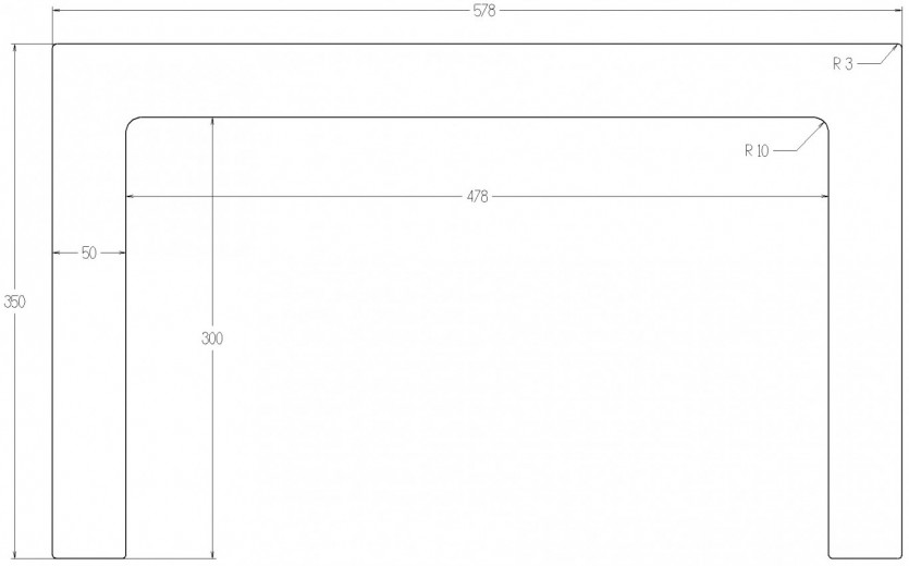

본문에 도면 첨부하였습니다.
모든 모서리 R3으로 라운딩 처리하였구요. 내각은 크랙방지와 강도보강을 위해 R10으로 라운딩 처리하였습니다.
치수 잘 살펴보시고 가부댓글 주시면 작업진행하겠습니다.
와와님의 댓글
와와이름으로 검색 작성일
오오 라운드처리 감사합니다
반투명 너무 흰빛나긴하네요
투명으로 부탁드려요!! 감사합니다!!
내용확인하였습니다. 감사합니다.
