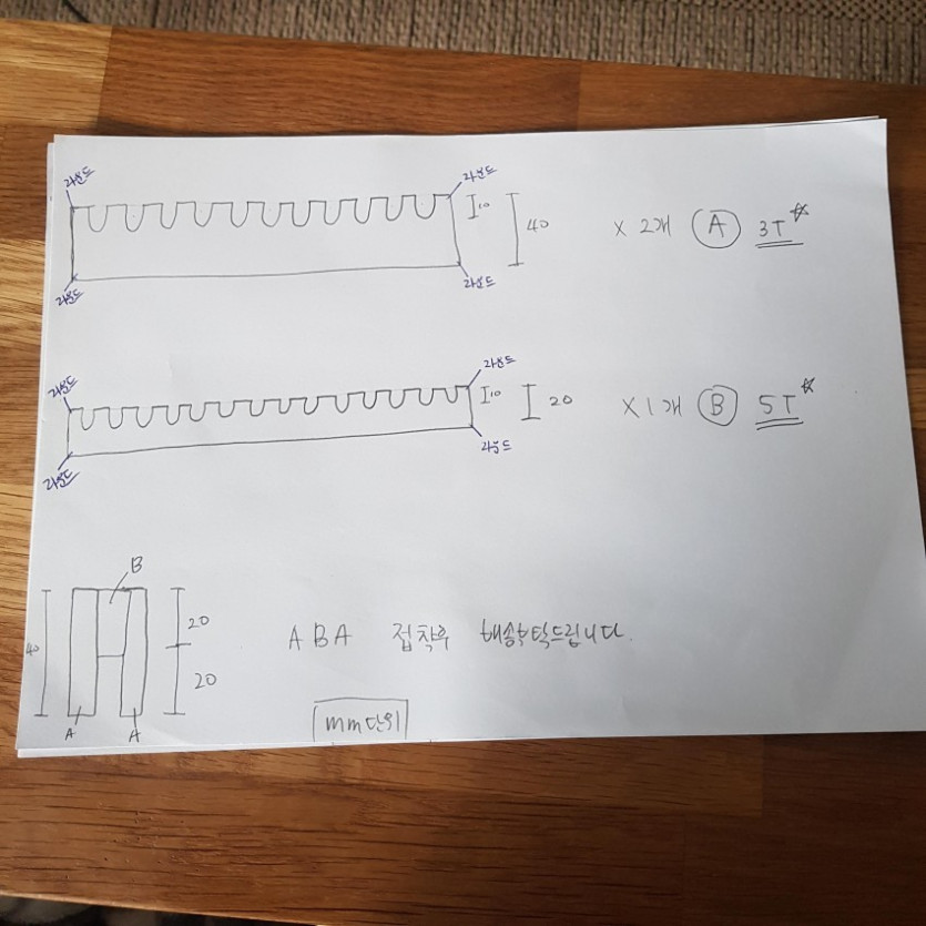

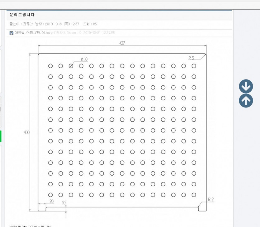

안녕하세요. 저번에 (캡쳐)사진을 주문했었구요. 어항 물 높이가 높아지면서 애들이 위로 넘어다니네요. 그래서 기존에 있던거 위에 그림으로 그린 것을 위에 끼려고 합니다. 윗물의 물 흐름을 방해하고싶지 않아서 저런 톱니 도안이 나왔구요. 저 톱니들은 기존의 타공위치와 원의 크기가 같았으면 좋겠습니다.

도안 올려주심녀 확인하겠습니다.
죄송합니다만 다이포에서는 본드를 이용한 조립은 하지않고 있습니다.
조립제외 위와 같이 레이저 커팅시 견적은 14700원입니다.

그럼 도안만 올려주시면 확인후 제가 아크릴 본드로 조립을 할게용

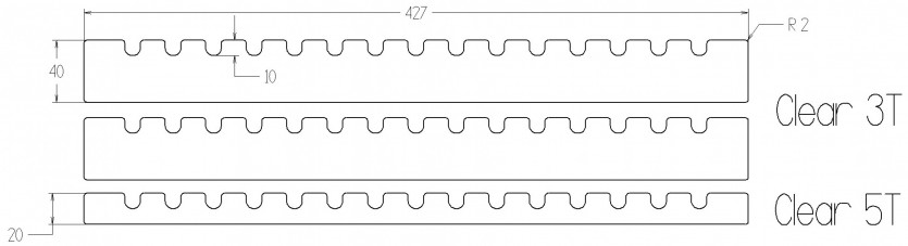

본문에 도면 올렸습니다.
기존 칸막이와 똑같은 너비에 타공 간격도 똑같이 맞추었습니다.
모서리 부분 모두 R2로 살짝 라운딩 처리하였습니다.
치수 잘 살펴보시고 가부 댓글 주시면 작업진행하겠습니다.

완벽합니다 진행 부탁드립니다.  아크릴 투명입니다.
