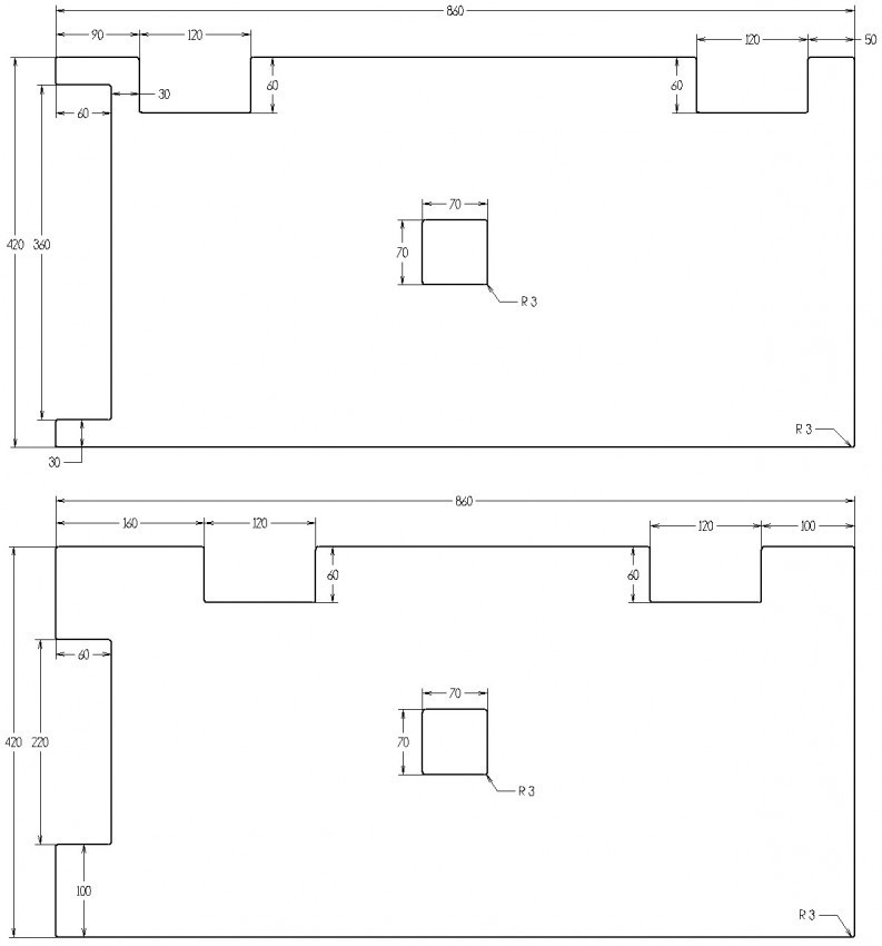

상단은 원도면이구요.
하단은 강도를 고려하여 새로 그린 도면입니다.
원도면은 가느다란 부분이 많아서 파손문제로 사실상 사용도 어려울 뿐더러 배송 조차 어렵습니다
수정한 도면도 사용상에 지장이 없으시다면 수정한 도면으로 보내드리구요.
여기서 수정할 부분이 있다면 알려주시기 바랍니다.

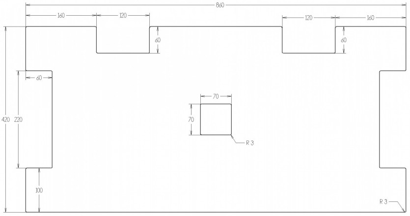

수정된 도면으로 좌측 220에 60 타공 해 주신거서럼 우측에도 동일하게 해 주세요.
수정도면 다시 올렸습니다. 확인해 보시고 가부댓글 주시면 작업진행하겠습니다.
하늘샘님의 댓글
no_profile 하늘샘쪽지보내기 메일보내기 자기소개 아이디로 검색 전체게시물 작성일
네 제작 부탁드립니다
