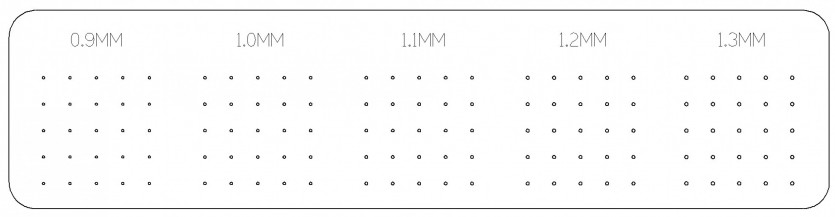

10mm 두께의 아크릴에 지름 1.4mm의 원형으로 부분 타공이 가능한지 문의드리고자합니다.
다른 업체를 통해 해당 조건으로 제작 한 결과 1.4mm 보다 오차 범위가 심하며, 레이저 가공 특성상 일정한 지름으로 뚫리지 않는다는것을 감안하여도 육안으로 보기에도 확연한 차이를 보여 사용하기에 어려움이 있었습니다.
따라서 해당 조건으로 작업이 가능하신지에 대해 문의 드립니다.
레이저 빔의 굵기가 약 0.2mm 가량 됩니다. 따라서 1.4mm 홀을 뚫게되면 1.6mm 가량되고 상하 지름도 상이하게 타공됩니다.
이 오차는 일반적일 경우 무시할 수준이나 용도에 따라 다른 가공방법을 선택하셔야 할수도 있습니다.
이전에 비슷한 작업들을 몇번 진행하여 왔으나 이럴경우 대부분 상이한 사이즈의 타공으로 샘플을 몇개 받아보시고 최종 결정하여 왔습니다.
본문에 이전 업체에서 진행한 타공 샘플 첨부하였니다. 참고하시기바랍니다.
(주)아이엠랩님의 댓글의 댓글
(주)아이엠랩이름으로 검색 작성일
그럼 1.4mm 홀을 뚫으러면 AI 파일에서 가이드를 1.2mm로 작업해서 보내드려야 하겠네요?
타공 샘플은 직접 받아볼 수 있나요?
일러에서 작업하시면 결과물에 많은 차이가 있습니다.
일러는 선굵기를 모두인식하는데다 곡선의 경우 수많은 직선으로 표현(폴리곤방식)하기 때문에 레이저로 가공할 경우 상이한 결과가 나올수 있습니다. 레이저가 선이 있는 많큼 꺽이는 현상이 생기고 cnc의 경우 더 심합니다.
타 업체에서 진행한 경우 일러라서 오차가 심했을 이유도 있읍니다.
다른 이유도 있긴 한데 너무 길어서 이정도만 말씀드리구요.
일러로 작업하실 경우 최대한 낮은 버전으로 주시고 일단 샘플 진행은 한번 하시는 것이 좋을 듯 합니다.
작업물이 작다면 비용 증가가 얼마 없으니 첨부터 여러 버전으로 주문하시는 것이 좋을 것 같습니다.
